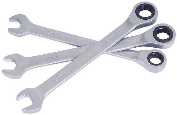

    Пробовал таким - ни снизу, ни сверху не получается накинуть головку. Места не хватает.
    Головка широкая, упирается в отливы. (((
    Головкой тоже по этой причине не подлезть.
