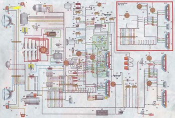

    zil130_2.jpg Всем привет.
    У кого есть оригинальная цветная эл.схема Зил131.На этой копии цвета не различаются,размыты.

    Прислони руку к щитку,грется амперметр.,клеммы на на нем.,болезнь у зилов. Замок тоже периодически подгарает.признаки реагирует на положение ключа зажигания.

    Позвольте не согласиться.Амперметр работает с шунтом,следовательно он сам по себе греется и греет клеммы, вопрос времяни когда пропадет контакт.И потом на хрена мне такая машина где передически надо вскрывать щиток и подтягивать клеммы.Второй момент. При переполюсовке аккумулятора выгорает жгут что идет на приборы ,а это уже геморой приличный.
    На других машинах с вольтметром,сгорает всего один провод что идет на генератор.Достаточно вольтметра следить за зарядкой,что и реализованно на основной массе машин.Токи до 50ампер пропускать через щиток,это вчерашний день.
    При сборке щитка на свою машина установил именно вольтметр,подключать это можно к любой точке сети ,малым сечением провода,а это соласитесь удобно.

    да конечно,не соглашайтесь))))-только у меня как ни странно ни на одной машине с амперметром он не грелся.А секрет прост-снять,подтянуть гайки ключом а не плоскогубцами,поставить на место. А шунт-ну померьте его сопротивление-оно практически нулевое-с чего б ему грется?законы физики не позволяют однако.
