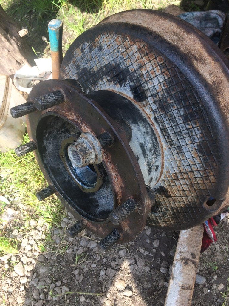

    У меня ещё вопрос. Столкнулся с такой проблемой, менял шкворня, не сам, возил балку в мастерскую. Балку поставил, а ступицы не садятся где-то на 1-1,5 см обоймы подшипников сидят в ступицах плотно сами подшипники тоже не пойму в чём дело. Подскажите пожалуйста в чём может быть причина?

    Менял подшипники внутренние, в магазине дали на зил 130. По номеру смотрел волжские. Может быть мне другие подшипники надо? А цапфы тоже разные бывают? Я имею в виду 130-е?

    Шайба вроде правильно стоит. Ступицы родные ( по крайней мере снимал сам) сидели как надо, сейчас же ставлю ступицу, наружный подшипник (его не менял), гайку регулировочную и всё резьба закончилась а ведь ещё две шайбы и гайку надо, а ступица соответственно уже зажата. Вот, я и думаю либо подшипники не правильные либо в сервесе цапфы не мои поставили. Ступица посадочный 221, подшипник внутренний 6-7611АК(32311), наружный 6-7608А

    И ещё вопрос. Цапфы бывают разных размеров, я имею в виду 130-е.? Может быть длинна самих кулаков разная бывает? Не могу найти эту информацию на просторах инета.
