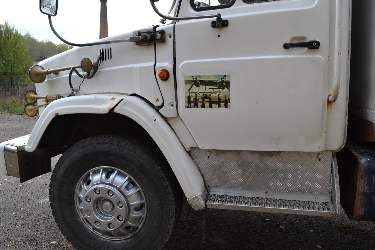

    Поиском в Вконтакте всплыли фото,которые приводил Саша, задавая свой вопрос. Написал человеку, который их разместил. Перед НГ получил ответ, цитирую:
    В общем, одно дело - поставить и сфотографироваться, другое - ездить. Я бы такой колхоз на передок делать не стал однозначно.
