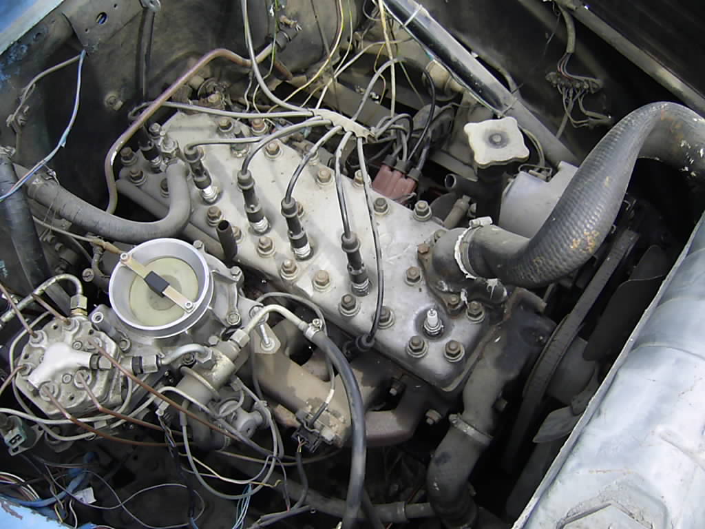

дык пусть черканет чего делал с движком-инжектора и прочее мне неинтересны-а вот маслонасос как переделать-дюже интересно...ну,к весне виднее будет-буду или нет брать...щас на перепутье-толи в фермерство ударится толи в самосвальство-прикупить большого совка...
