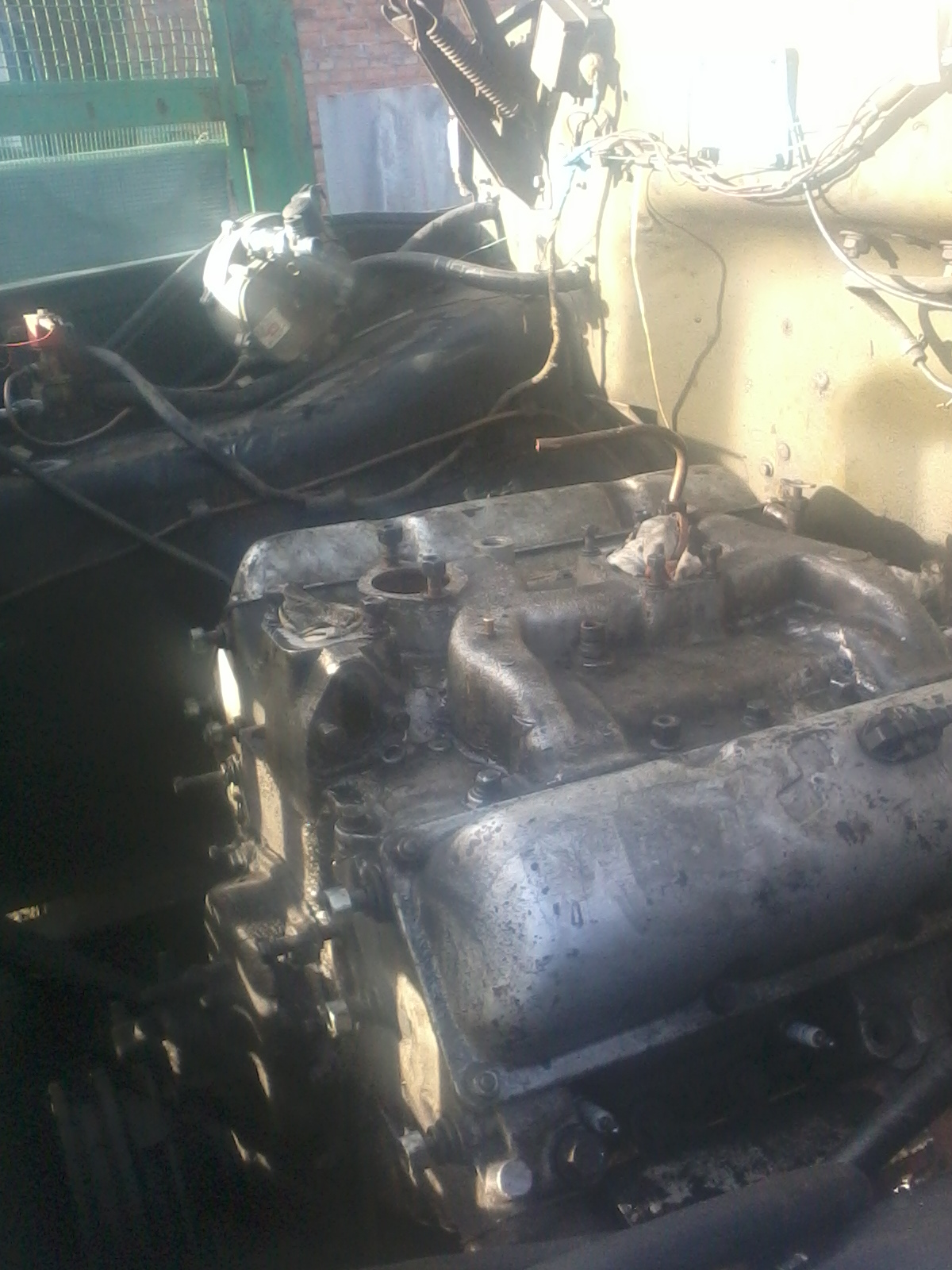

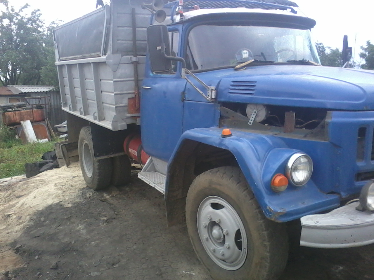

    ........с компрессора на помпу....... так зимой погарячей и шлангов меньше.......а редуктор на правое крыло,и клапан туда же трубку пропускаем под правой ступенькой и в балон.....вот он на крыле....и баллон рядом...минимум трубки,
    1.редуктор БРС(вакуумный)
    2.электроклапан газовый
    3.электроклапан бензиновый
    4.обычный тумблер на три положения +от замка берём
    5.два метра трубки медной
    6.баллон в чермете нашел 100л
    проставка под карбюратор "зил"
    7.смеситель одинарный
    8.шланги хомуты....
    9.тройники на воду не делал
    поставил за пару часов,самое долгое было передвернуть крепление под запаску и сделать из него крепление под балон...
    еще забыл про заправочную написать она под балоном,за ступенькой не видно......два года по свалке езжу и ни чего не оборвал,не зашипело.... редуктор недавно переберат,но так от нечего делать....можно было и не трогать...
    а бачек у меня под кузовом стоит,заливать конечно не очень удобно,но когда сливаю всегда поднимаю кузов..... Фото-0032.jpg Фото-0012.jpg
