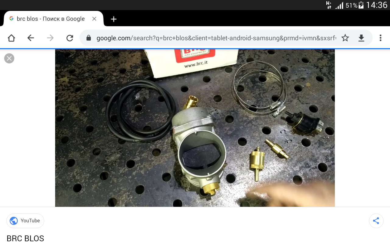

    Купил американский газовый карбюратор impco CA 125. 1586668930038178855255.jpg Screenshot_2020-01-19-23-03-27.png

    Ох! Шайтанама! Я про такие только читал - сколько стоит?
    На ебае брали?
    BRC blos - 10 000 сейчас. :( :(
    Вы его вместо бензокарба будете ставить или как-то еще?

    Ставить буду на карб, но бнез отключать и все дырки закрывать. Что бы не было связи с атмосфэрой. По факту от карба только дроссельной узел нужен, но лень переходник делать такой. Купил на авито в Москве. За 3000р. Новый. На ебае 250 $.
