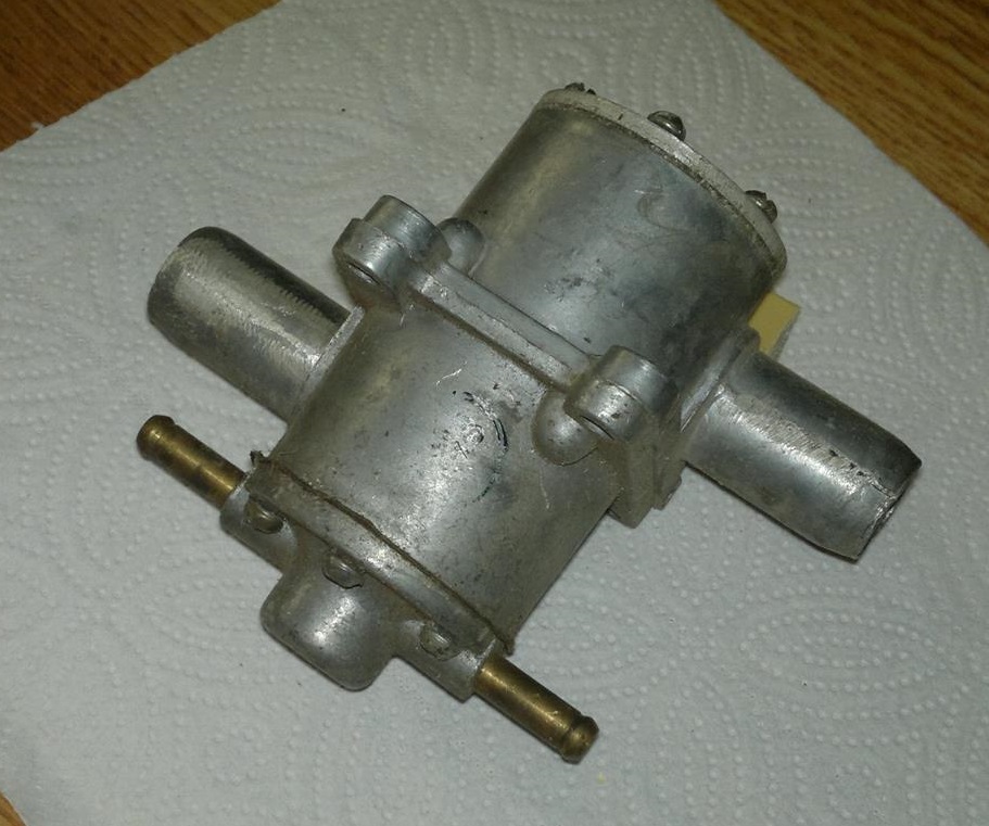

    На фото ниже - дозирующе-экономайзерные устройства от редукторов рязанского производства для автомобилей ЗиЛ, ГАЗ и КамАЗ. У любых установщиков и водителей, работавших продолжительное время в советские времена на автомобилях на газе, они должны быть в закромах.
    Желтой стрелкой обозначен вакуумный клапан (ось, мембрана, резинка, пружинки, стопорное колечко - все как обычно, ничего хитрого).
    Красной стрелкой обозначены отверстия в дозирующей пластине: то, что побольше - экономическая, а то, что поменьше - мощностная.
    Несмотря на то, что конструкция древняя, такого зачастую нет на современных редукторах. Но есть отдельный гравицап, как я показал на фото (парой страниц ранее, в сообщении № 175), продающийся отдельно (где - готового конкретно адреса не скажу, не знаю, я взял у установщика, советую сделать фото и показывать продавцам ГБО). Это - лучше, чем просто проходной штуцер, в котором закручен болт, поскольку пропускное сечение в предлагаемом мной - меняется в зависимости от степени разряжения в поддроссельном пространстве. Когда автомобиль работает на устоявшихся оборотах, газ идет через одно (экономическое) отверстие, а когда резко тапнуть при разгоне, разряжение над мембраной меняется, под действием пружины клапан приоткрывается и газ в этот момент идет еще и по второму (мощностному) отверстию, и после разгона - опять закрывается. Тем самым поддерживается более качественный состав горючей смеси на разных режимах работы двигателя и достигается некоторая экономия.
    Два фото ниже - это я показываю как можно использовать такие штуки взамен той, что стоит у меня. Сам хочу поставить себе так, потому, что ставил пару-тройку раз коллегам и отзывы неплохие.
    Соединяем болтами через прокладку и дозирующую шайбу с отверстиями две таких штуки, подсоединяем вход от редуктора и выход на смеситель и подсоединяем в разрез вакуумного шланга от поддросельного пространства (нижняя часть газового карбюратора ЗиЛ, или нижние газовые проставки карбюраторов ГАЗ, или просто штуцер из паука).

    В общем принцып такой что когда вакуумное разрежение поднимается сечение проходное увеличивается.....а где купить такую хрень и как она называется для продавцов?

    Ранее я уже выкладывал таблицу со значениями цифр диаметров отверстий в дозирующих пластинах. Повторю еще раз: скан газовые жиклеры — копия.jpg
    Чем хороша эта система - не надо ломать голову и в несколько приемов регулировать винтом в обычном тройнике состав смеси (есть соблазн уменьшать количество газа, экономя, а значит и обеднить смесь сверх допустимого, что обязательно скажется на клапанах и седлах, ибо такая смесь горит медленно) - все инженерами давно просчитано и придумано для разных разного объема двигателей.
    Видели наверняка (у нас на ГАЗ'елях-маршрутках очень широко практикуется) как на заборниках воздухофильтра надета пивная баночка с пробитым определенным диаметром отверстием? Этим они уменьшают подачу воздуха, пытаясь привести стехиометрический состав в норму, когда забедняют смесь, уменьшая количество газа винтами на тройниках. Экономят. Вместо того, чтобы позволить двигателю дышать полной грудью и несколько увеличить количество газа, повысив отдачу (мощность) от двигателя.
