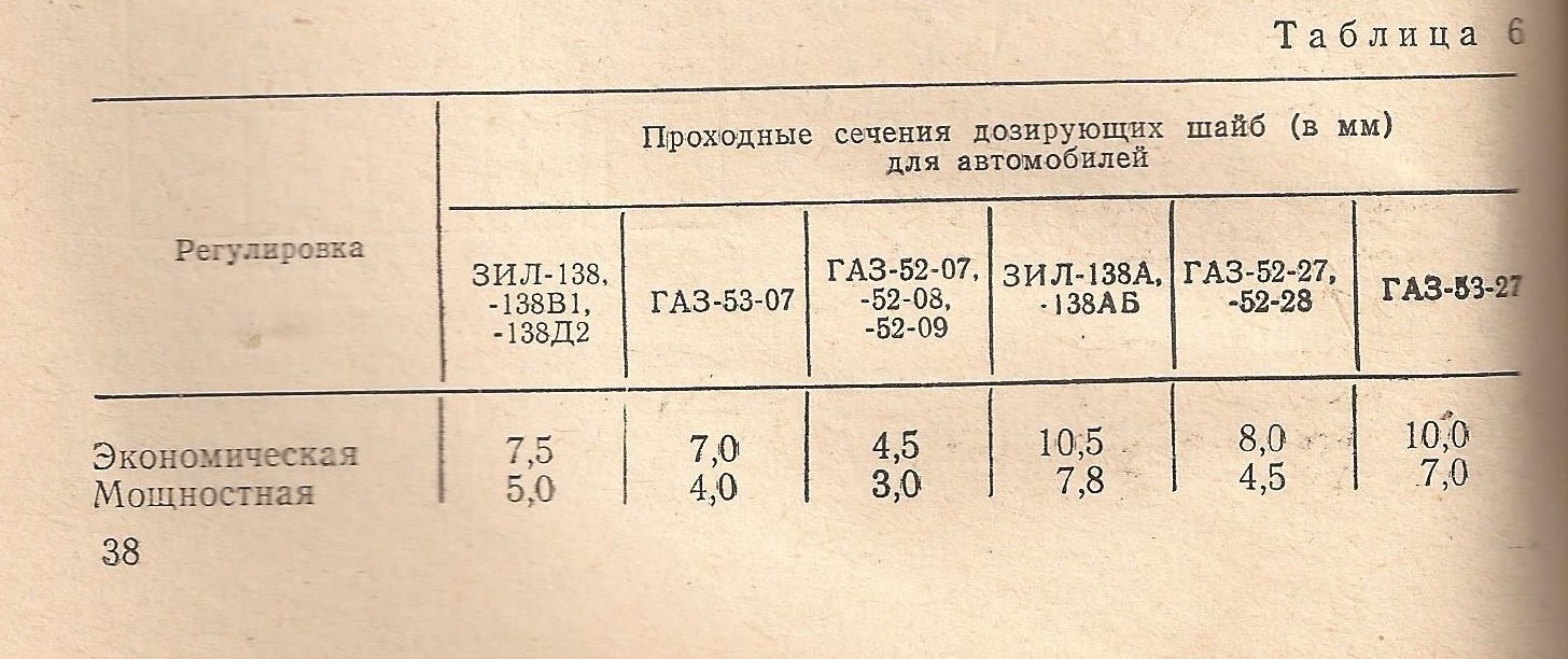

    Я так понимаю обычный 130 двигатель приравнивается к 138а. это 120л.с.и степень сжатия 6.5.
    А простой 138 это уже 150л.с. и степень сжатия 8.
    Следовательно дозирующие отверстия должны быть 10,5 и 7.8.
    Поправте если не верно.
    Значения для ЗиЛ-138А - это для метана.
    Для ЗиЛ-138 - для пропана.
