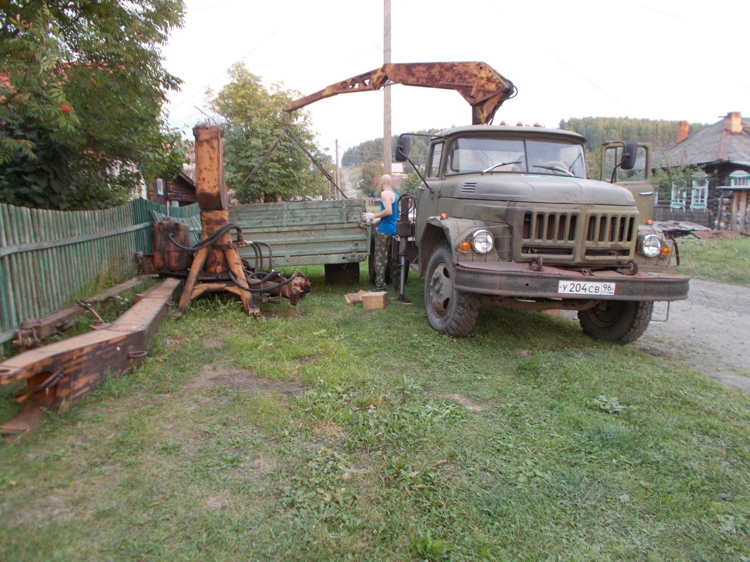

  10. andrei
    1.952
    409
    вот фото где я кузов ставлю, но рядом с машиной видно железяки (кран с тдт 55 (ТБ-1)) которые я переставил как мне надо своим 4030П
