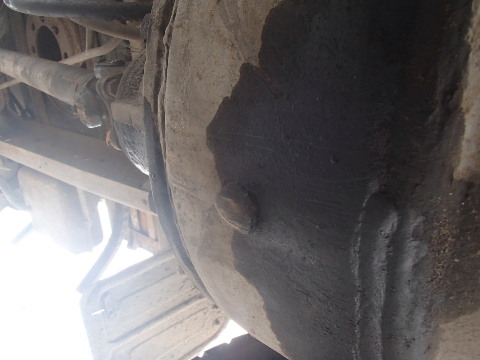

    А по моему можно газовым ключом ухватиться. Родная пробка - с шестигранником внутри 8мм. А эта зализана, шоркалась по грунту.
    Если не получится, то можно попытаться приварить шестигранник под ключ или просверлить под райбер.

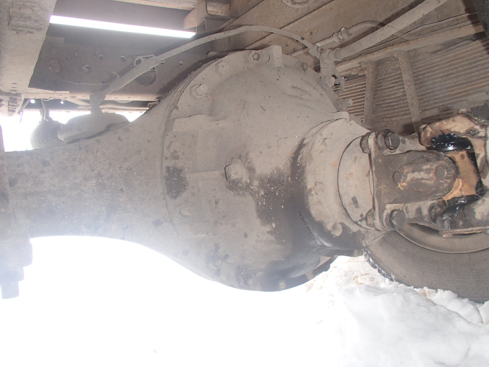

    Гипоидные и двухступенчатые разные бывают? Если я кину фото мостов,сможете определить? Я просто писал в другой теме про тягу,вот и разбираюсь дальше,что к чему!Где посмотреть передаточное число?
    7.769
    2.865
    По фото мостов можно определить, собственно тип - гипоидный или двухступенчатый. А передаточное число редуктора определяется по его маркировке. Смотрите цифры, выбитые на корпусе редуктора. Или считайте обороты. Или считайте зубья на снятом. Выше в теме есть информация по редукторам, страниц не много, можно осилить.
