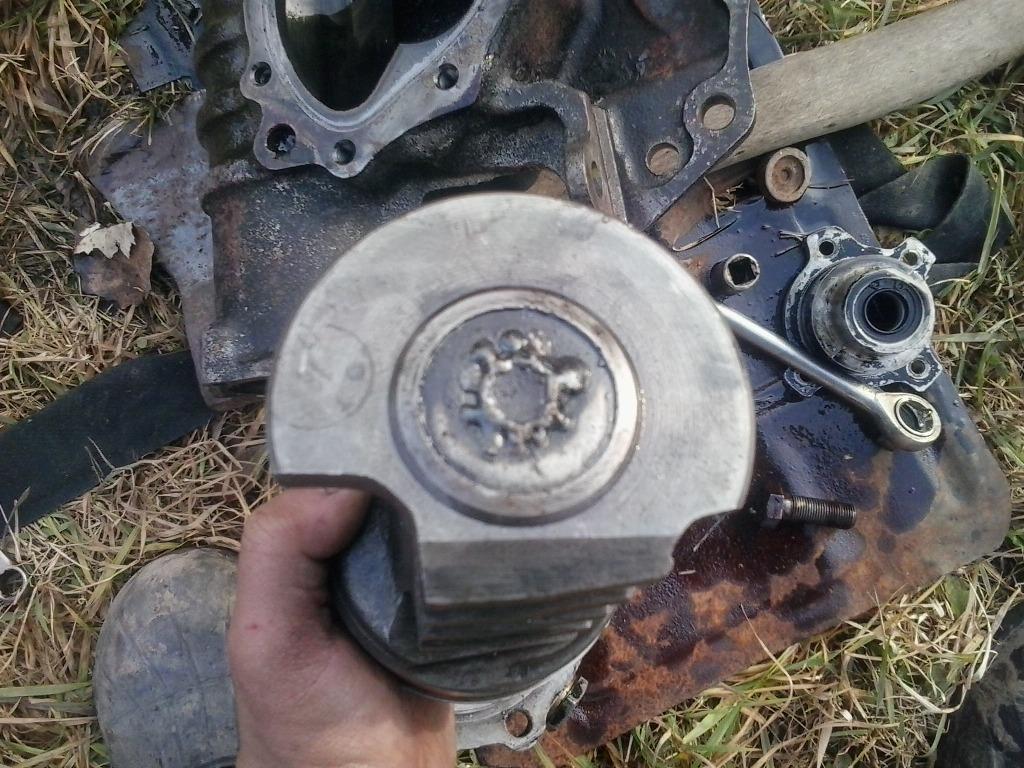

    гур008.jpg Сегодня начитавшись отважных форумчан которые сами чинили гур тоже решился.. снял- частично разобрал. на шестерне которая рейка выдавлена и валяется в картере заглушка в торце. заварил её сваркой и завтра соберу гур.. никаких больше неисправностей не нашел. Всё целое.
    Вопрос к тем кто уже в гур лазил- это была поломка??? что там внутри поменять может надо???

    а кольцо на поршне нормальное?
    3.843
    470
    то что заварил это правильно,посмотри на корпус-гильзу,чтобы задиров и раковин небыло,,прочисть все канальчики,проволочкой поковыряй,если кольцо поршня стальное,ниче не трогай,а если белое пластиковое то можеш поменять если найдеш конечно,сальники все новые поставь,перед установкой пружинки на 4 витка подтяни,раньше я красные ставил,но ребята на форуме говорят что плохие про резиночки не забудь,в магазине гавно тонкое продают,они толком не держат,так что лучше старые если живые конечно....гайку золотниковую не подтягивай там усилие 3-4 кг должно быть это когда соберёш его крыжку не ставь которая с маленьким сальником,а потяни за сошку должен свободно крутиться туда и обратно,а вот за шарики которые внутри поршня их вообще не трогай....да ты их наверное даже при желании оттуда не достанеш....,ну и самый косяк,если регулировочный винт уже утоплен а люфт все равно есть....то тут ниче не помогет!

    Спасибо.. сейчас посидел поковырялся ещё... кольца поршневые хорошие да и в общем гур совсем не убит по внутренностям. Масло было залито синтетика шел хеликс ульра... (специального под рукой несколько лет назад не было вот и налил что казалось получше в тот момент..он внутри чистый ковырять проволокой нечего.. К шарикам и гайку золотниовую и в сам золотник не полез.. к их работе нарекания нет... просто меняю сейчас насос гура вот и сюда полез.
