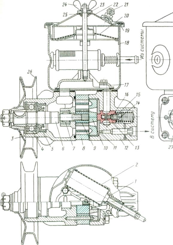

    IMG_0611.JPG IMG_0610.JPG IMG_0611.JPG сёдня разжился вот таким клапаном.вопрос пружина упереться в стенку пластины или надо ещё какой подпор преколхjживать чтоб пружина сельнее подпирала? и все ли детали на фото?

    Упрется не пружинка, упрется клапан.
    Все детали на фото.

    Там меж насосам и клапаном есть ещё (((перемычка???завтра сфотаю )))Она подпирает лепестки насоса одной стороной и топится в корпус клапана другой.То есть если будет прямая пластина она будет не так сильно поджимать клапан с пружиной.

    Вы про детальку 10?
    Тогда да, она (или что-то ее размера) для поддержания жесткости пружины и поддержания клапана 13 на месте, вам нужна:
