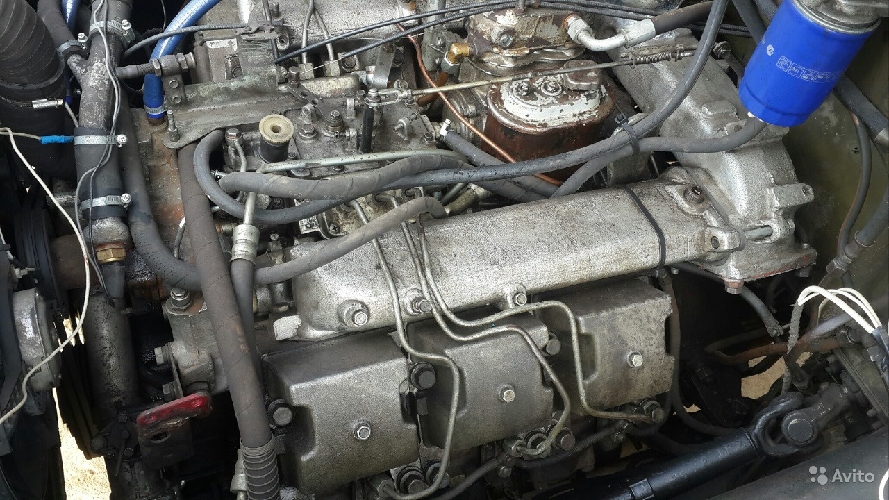

    хоть тема и называется про установку двигателя, но так как автомобиль строится с ноля то фотки не по установке двигателя думаю будут актуальные IMG_20170601_153344.jpg IMG_20170531_135651.jpg

    работы не сказатьчто идут полным ходом, но всётаки продвигаются.двигатель уже стоит на подушках, под гур установлена проставка от 133гя, сейчас будем приступать до поддона и маслозаборника и др. IMG_20170629_164944.jpg IMG_20170625_171426.jpg IMG_20170613_144700.jpg

    Сашко, привет. Слежу за темой, интересно. Сам думаю об альтернативе своему метановому 375му. Думаю при спокойной эксплуатации нормально он должен ходить. Отписывайся.

    Слышал только плохое о этой шестерке. Недоносок камазовский ему говорат.

    тоже на то расчитывыю.тем более анализ поломок этого двигателя говорит о том что его часто просто убивали.

    Так говорили в СССР обо всем мало-распространенном, сложном, газовом, маломощном. Водителям было плевать на расходы, лишь бы тянул получше и халтура была; механикам запчасти искать трудно. Вот и негатив.
    Сейчас каждый сам себе механик и директор. Основная статья расходов -топливо. Свои машины мы бережем. По тяге этот мотор лучше 508го, 509го, по расходу экономичнее. Так что если есть новый мотор -ставить надо. Без перегруза и перегрева работать будет.

    Ломил часто колено. всегда в ремонте... Может не везуч попался.
