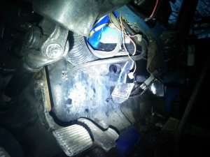

Да уж. Хрен редьки не слаще. Наживлять эти болтики под панелью тоже милое занятие. На Быке воткнул печку шпильками в отверстия и наживляй гайки под капотом спокойно.
Два металлических кронштейна по бокам корпуса (на фото - снаружи по бокам по плоскости разъема половинок) внутри изогнуты вверх и имеют по два резьбовых отверстия. На кабине изнутри по два приваренных к кабине кронштейна, с отверстиями, сквозь которые по два болта М8 - в отверстия на верхней половинке: Все таки мне это показалось проще, чем на Бычке.
Печку получается нужно одной рукой держать, другой пытаться попасть и наживить. По мне это ну как ба не очень проще. Если только ее чем то подпереть от полика.
