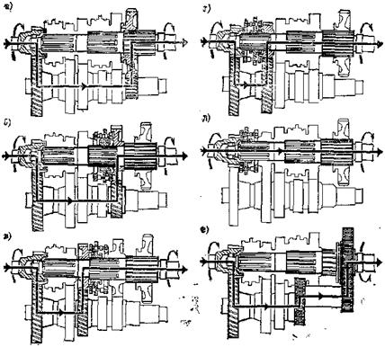

    Я про коробки думаю (для стыковки с дизелем смд).
    Просматривая эти схемы:
    зил130
    зил130
    сначала думал об изменении передаточного числа в паре первичный вал - шестерня постоянного зацепления промежуточного вала. но т.к. пятая не использует промеж.вал, этот вариант отпал.
    потом нарыл вот эту схему
    ямз236
    и закралась мысль об изменении четвёртой передачи на повышающую, т.е. пятая становится прямой четвертой, а четвертая становится пятой повышающей. но в такой коробке между третьей и "новой" четвёртой большой промежуток будет.
    у кого какие мысли?

    Re: Какой движок ставить.....
    такая кпп уже существует.смд свернёт ей всё и сразу.кпп которая ускоренная в корпусе от зил 130 есть полное г,и как вариант установки не рассматривается,из-за малого межремонтного ресурса,низкого качества деталей и дороговизны з/ч.
    по деньгам получается купить б/у в хорошем состоянии кпп ямз 204 дешевле чем отремонтировать ускоренную кпп зил.и ни одна зиловская кпп не отходит столько сколько сможет кпп ямз 204,она хоть и тяжелее на 150 кг но оно того стоит!
