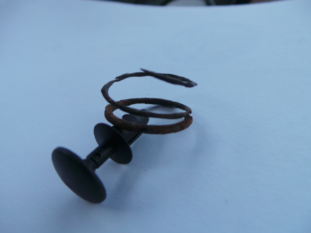

  3. Рамир
    3.139
    Вот пружинка с термостата который стоял год и наелся этой зимий.зиловский.лето 3 месяца ездил на дистилированой воде . наверняка делал китай 20160208_181446.JPG
    :unknown:Наверника вода не продистцилировалась.... зря вы так с машинами,нельзя им воду.... время то идет! пора перестраиваться Автол и вода остались уже в истории! на тосоле такого бы не было! я термостат свой достал,просто тряпкой протер и поставил обратно,так же и радиатор чистый,и патрубки мягкие....

    Дистилированая вода не даёт ржавчину как обычная.а лил потому что радиатор был старый и не держал тосол.искал 4 рядный да подешевле Чтоб был советского производства а не эту хрень в2 раза тоньше .я этиленгликоль в цехе набираю сколько надо анти корозийка и антивспениватель тоже добавляется ,по незнанию както развёл с водой из под крана,так коричневого цвета стал мой самодельный тосол.а пружина термостата даже в обычной не должна ржаветь и растворяться. Обычная вода плоха тем что накипь даёт,но не разъедает металл как Царская кислота

    Корпус термостата из цветного металла со стальной без покрытия пружиной образовали гальванопару.
  13. Рамир
    3.139
    Ну я так понимаю нужен ток для такого процесса. Ну и плоскостное прилегание. Или вы хотите сказать что у всех пружины обработаны никелем а мне одному такая досталась?
