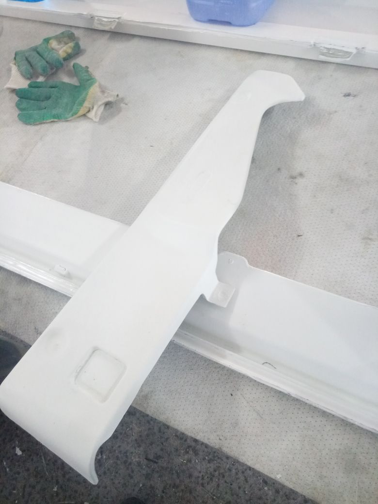

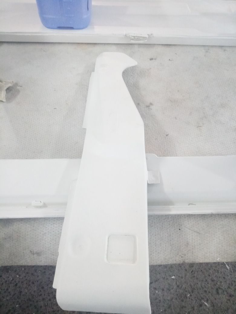

    Здравствуйте, форумчане. Дошли наконец-то руки до нового капота. Перебрать свой железный на новый стеклопластиковый, сделанный в МОЖАЙСКЕ.
    Рассчитывал сделать за день, провозился 2 дня. Пришлось кое-что переделать.
    Облицовка от 433118 под интеркулер заставила делать проставки между передними опорами капота и каркасом. Сделал я их из сваренных между собой профильных труб 40×20 мм, замучился в них отверстия сверлить, болты нужны длинные 8×100. Облицовка шире (вид сбоку ) на 8 см. Сделал опорные крюки на бампер. Удлиннил нижние тросы крепления капота на 8 см. Точка опоры открытого капота ушла вперед, поэтому оставаться открытым он не хотел - не давали пружины, пришлось их нарастить цепью.
    В каркасе пришлось вырезать кусок трубы поперечной около 5 см. Также вырезал кусок нижней пластины крепления облицовки. Андрей сказал это из-за разницы толщины металла и пластика.
    В общем получилось неплохо, хотя и неидеально -торопился как всегда. Со временем можно подумать о дополнительных усилителях, все-таки это не заводское изделие, местами металла вырезано много.

    Симпатява:good:, но нужен второй противотуманный фар.:crazy:

    Круто. Как вес капота? Снизился? Я пока только успел крылья покрасить. В планах и кабину выкрасить до холодов.

    Фар разбился во время установки капота :crazy:

    Вес по моему точно не снизился, сказывается толщина материала. Снять старый было гораздо легче, чем установить новый.
