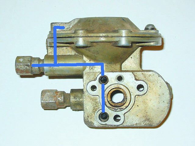

    возникла проблема после ремонта Карбюрратора к 135-920 стал ставит и забыл что сделать с отверстиями от ограничителя оборотов? если верхнее затыкаю то дроссель не открывается

    Продырявь диафрагму.

    85
    Если трубок нет, то ничё не надо затыкать.
    7.166
    2.437
    Если вам ограничитель не нужен, откусите тягу с диафрагмы на заслонку и заглушите отверстия, чтобы через них не было подсоса воздуха.

    - Засасываемый воздух в обход карбюратора обедняет смесь.
    - Засасываемая вместе с воздухом пыль в замасленном отверстии забьет его, в конце концов сузит (или совсем закупорит) проходное сечение настолько, что сработает вакуумный механизм, и если нет в диафрагме отверстия, или тяга не отсоединена, не отрезана, то будет прикрываться дроссельная заслонка и двигатель перестанет набирать обороты.
