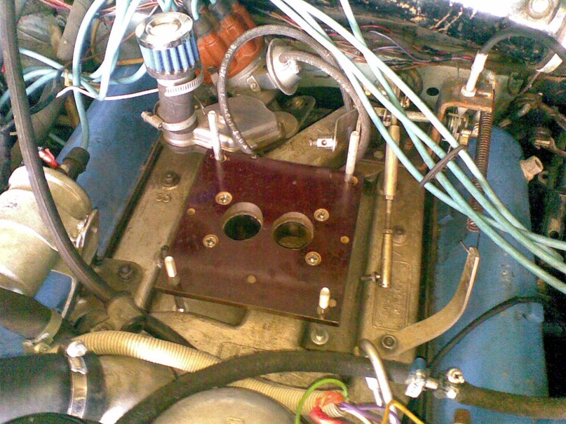

    нет суть не в этом, 4 камерный работает и на 2 дыры, это по сути спаренный 2 камерный карбюратор, образно типа жигулёвского , первая камера для экономии, вторая для мощности, отличаются жиклёрами и диаметром диффузора, но, повторюсь ГОДЫ!!! не факт что вся это хренотень будет работать так же как с нови, далеко не факт...

    ксты по фото- вакумная трубка не подключена как и электроклапан...

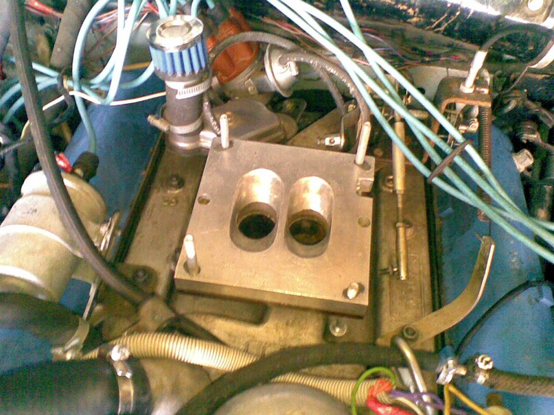

    аха, заглушки стоят... и накой на вольгу это городить, так то бричка ни о чём , а тут ещё с 53 пихлом...:D

    Недолжен ,это спаренный вариант 126 г карбюратора ,лучше и быстрее смешение происходит,быстрее сгорание и повышение мощьности .Незначительно но есть
  8. Рамир
    3.142
    На зиле он более был бы кстати.Диффузоры больше родных полюбому ,но только это было бы актуальнее на спортивном зиле
