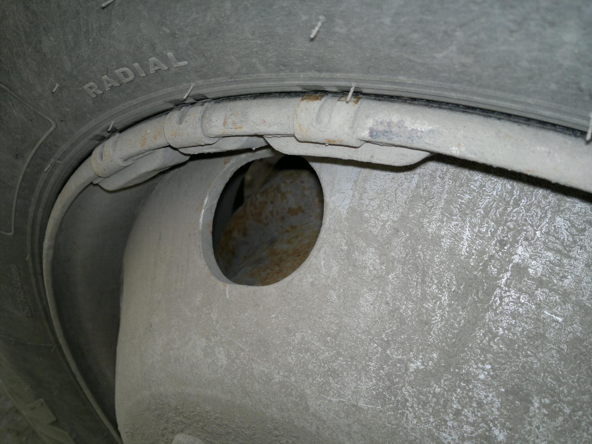

    Вот, смотрите:
    Это по сколько грамм такие груза ? Совсем не эстетично смотрится , то ли дело один железный и места мало занимает и вес любой у них.
    На фото - три разных, 50, 100 и 150 гр. Существуют и меньше 50 и больше 150 гр. Какие хотите.
    Эти грузики на не евробескамерные диски с их креплениями не поставить.
    Железный меньше свинцового места занимает? :lol:
