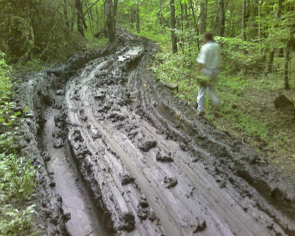

    у меня только грязевка резина!!! 100 км еду по асфальту а потом 10 примерно по такой... иногда на лебёдке приходиться. 3714~1.JPG
    7.797
    2.881
    А не Алтайского ли это завода марка? ГОСТ то наш указан на покрышке.

    Алтайка Forward Traction .

    кубанский липучий чернозем!!! тут помоему никакая резина не поможет! только лебёдка))))

    по такому бездорожью пройдет только м93
