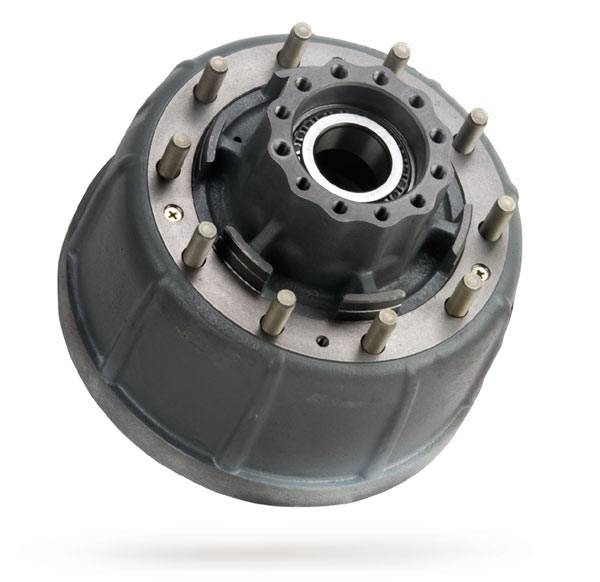

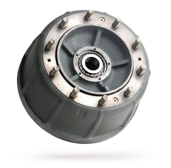

    Я думаю что безфуторочная конструкция более надёжна! Приходилось видеть пару раз зилов 4331 с задними потерянными колёсами! Но у одного водителя было переделано что то типа евро гайки, но конструкция была самодельной! А на втором зилу может вовремя не протянули сами футорки, а может и шпильки внутренние сыромятина попались! Но отломились они по самую сурепку! Обе машины были с перегрузом 11-13 тонн! Конечно у меня машина имеет два задних моста и нагрузка меньше, но и гружу тоже по 12-15 тонн (даже было пару раз и больше, намного больше :shock:, привозил себе карьерный камень на подсыпку и сырой речной песок) грузил от жадности, что чуть и с кузова не сыпалось, думаю что около 20-ки было точно, да и гидравлика даже и не пискнула:?!! За 6-лет эксплуатации все до одного диска и шпильки родные! Главное вовремя следить за подтяжкой колёсных гаек! Особенно после замены колеса и при езде в сырую погоду! Я думаю что для одно зиловского заднего моста ( имею ввиду прочность дисков и их крепление) Максимальная нагрузка не более 10-ти тонн!! Это же не маз!

    На мой взгляд бесфуторочная конструкция более живучая так как шпильки испытывают меньшую нагрузку за счет плотной посадки диска на ступицу, в голове давно нашу идею сделать аналогично на футорочных исключив зазор между диском и ступицей, изготовив фтулку(бондаж) на ступице по посадочному диаметру диска

    Выше писал о возможности усиливать. Поэтому, если говорить о шпильках, тут хорошо идут 4331-е бесфуторочные вкупе с гайкой увеличенной высоты (подходят передние стремяночные, они выше примерно в полтора раза). Колодкам не мешают.
    И тоже уже писал, можно прицепные КамАЗ'овские М22 поставить.

    распологаю одним комплектом шпилек я точно не знаю от чего они (мне их подарили как зиловские) с наружней длинной чуть больше и с внутренней резьбой м20 но поставить их у меня не получилось на них резьба с наружней стороны немного не дорезанна до конца и футорка не зажимает внутренний диск, хотя может и можно их поставить дорезать резбу я вплотную этим не занимался,спешил тогда поставил родные а эти гдето валяются.
  7. груЗИЛок
    Так на шпильки 4331 футорки и не докрутить никогда , там специально место под диск у них , чтобы резьбу не било .
    Да и длиннее они. Футорка просто напросто для них коротка. Она даже не дойдет до места.

    А не проще в ступице посадочное место подогнать?
  12. Рамир
    мне на запаску отдали такое ,за 30 минут маленькой УШМ подогнал ,предворительно прочертил керном для образца с евро диска .Даже диск на балгарке на половину не стёрся:D Вот до чего лень людей доводит

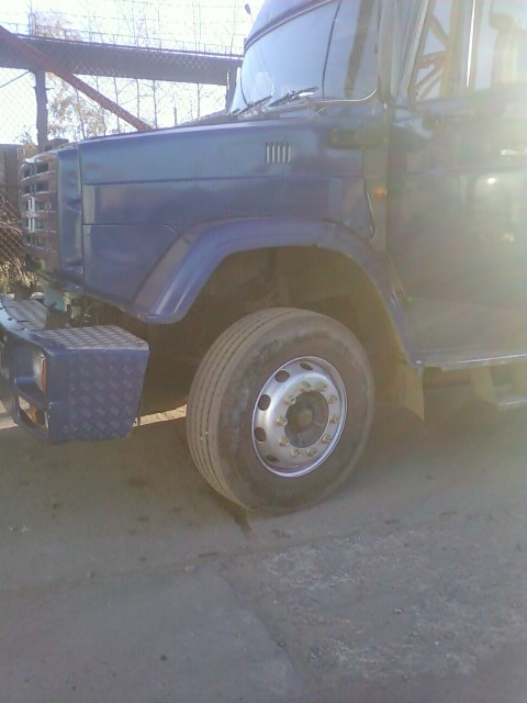

    ЗиЛ 133 Г40
    Radion
    Подскажите от чего такие диски на переднем мосту?
