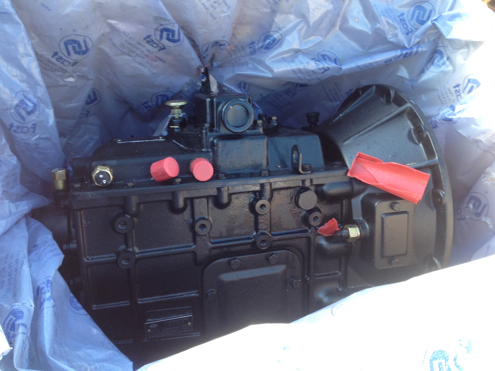

    image.jpg image.jpg Получил КПП с Китая ,буду компоновать с Д-245. Первое впечатление,хорошо,добротно сделанно.6 передач ,полностью синхронизированны.
    Александр 662 нравится это.
  8. hazan86
    А сколько она весит?
  9. груЗИЛок
    Вес коробки и цена с доставкой ? А ещё если можно то размеры колокола и отверстий под шпильки , если получиться то вообще бы перенести на картон .
  10. Grunbau
    740
    Вес КПП 185кг,обошлась она по деньгам 90т.р.!!столько стоит она и России,заморачиваться с Китаем не вижу смысла.Рамеры и фото скину позже,добавлю нужен переход как на моторе с Маз4370,а это тоже деньги,просто у меня валялась эта деталь без дела,
    приятель отдал.Плюс этой КПП она может выдерживать большие нагрузки,более мощные моторы типа Ямз236.
