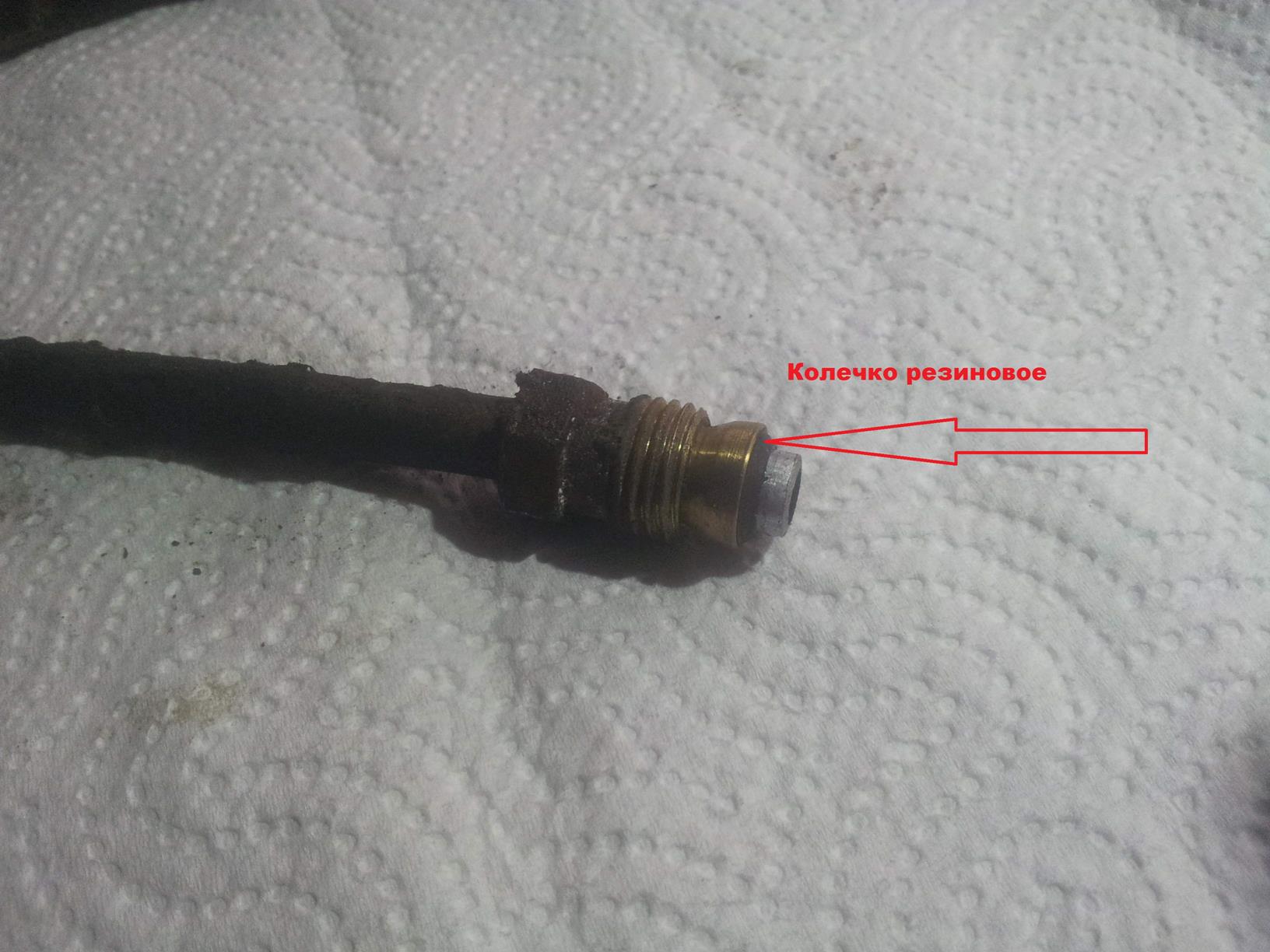

    А мне почему то пакетит слева без резинового колечка всегда продают , как оно ставиться ? Я и так с трудом на ПВХ трубку одеваю это всё если только кипятком трубку прежде не ошпаришь фиг наденешь .
    7.787
    Не усердствуйте. А то есть риск резинку перекусить. Лучше потом подтянуть.
    Вот так: Колечко резинка (Copy).jpg
    ХЗ как они там комплектуют. Сыпят не глядя...
    Слева колечко надо. Справа - не надо. То, что справа - там бочоночек по типу газового, обжимается конусами гайки и штуцеров, где там резинку приспособить?... :unknown:

    Блин теперь отдельно покупать буду колечко всегда .

    Ищи еще утечки. Воздух не должен расходоваться при нажатой педали. а на колечки не обращай внимания. это лишние запчасти. в этом комплекте они ставятся между втулкой и трубкой.Из двух комплектов, гламурный хуже,в нем гайка бывает резьбу штуцера мнет.
