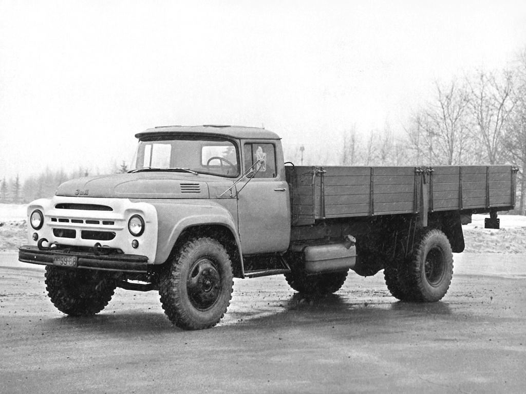

Что значит от нового ЗИЛа ? По виду твоему ЗИЛу кузов деревянный если конечно не поменян , год выпуска у него 96-й 98-й , если не раньше . Мост гипоидный явно не 10 тонник , если я ошибаюсь то у тебя должны быть полуоси другие стоять , а на фото видно , что стоят короны КАМАЗ . С завода вообще не видел такой унификации , чтобы шли КАМАЗовские комплектующие , были экспериментальные модели на заводе ЗИЛ , но они дальше выставок не пошли . Всё остальное переделывали умельцы .
Ну как тебе сказать у нас зилы с квадратной кабиной как у меня называют новые) мост там не как на 130!

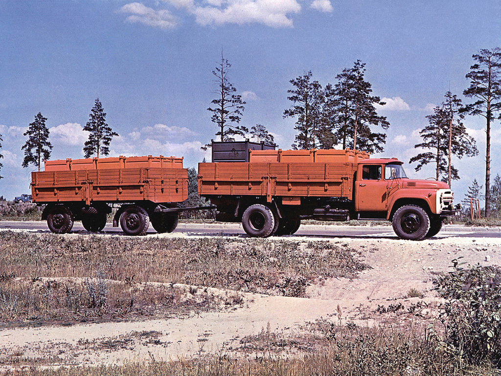

Этот гипоидный мост как говоришь новый ставить начали ещё раньше чем появилась квадратная кабина , ставили их как раз на ЗИЛ-130Г , это ЗИЛ с удлинённой рамой только двойной , потому как увеличилась грузоподъёмность . Кузов 4,70 м кстати то же деревянный как у тебя с двумя бортами ставился на ЗИЛ-130Г так как длина рамы увеличилась . Обрати внимание на чёрно белое фото , там номера стоят жёлтые старого образца , а это где то год примерно 1966-й , 1967-й . Сейчас у тебя на ЗИЛе-4331 только собственная кабина квадратная и рама не такая как на ЗИЛ-130Г двойная . Всё остальное перекочевало с 60-х годов без изменений . Нет изменения правда есть это диски безфуторочные с еврогайками на ЗИЛ-4331 , но на твоём видно , что ступицы задние заменены , а на передних диски как раз от старого футорочного ЗИЛа .
Да вот ещё , после введения в СССР новых индексов ЗИЛ-130Г заимел свой индекс ЗИЛ-431510 . На форуме кстати у кого то есть такой ЗИЛ , может хозяин откликнется и напишет . Не помню Димон с Сясьстроя был у него или простой 130-й или 130Г . Но мост точно гипоидный , да ещё и с редким числом редуктора 7,47 .
