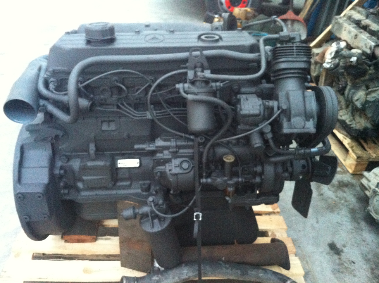

    В таком виде примерно 1 метр. Мотор на фото стоит на европоддоне 1,20х0,80.

    Спасибо Олег! Просто так присматриваюсь к различным моторам! Просят продать мой купленный Ямз 236 турбо , вот я в раздумии! Может присмотреться к импортным моторам, понравился двигатель со скании 1995х-1998х годов. Они очень надёжны и просты, и ресурс у них очень хороший! У знакого свой автопарк иномарок и очень хвалит моторы скания, говорит что тракторный! Осталось теперь только узнать размеры моторов скания(по возможности померию) А размеры ОМ 366, нужет для того что бы примерно знать, какой мотор по размерам можно запихнуть под капот зила!!
    7.775
    2.868
    OM-366 даже в версии LA (турбо с интеркулером) в ЗиЛ помещаются. Д-260 в этом случае даже несколько длиннее.
