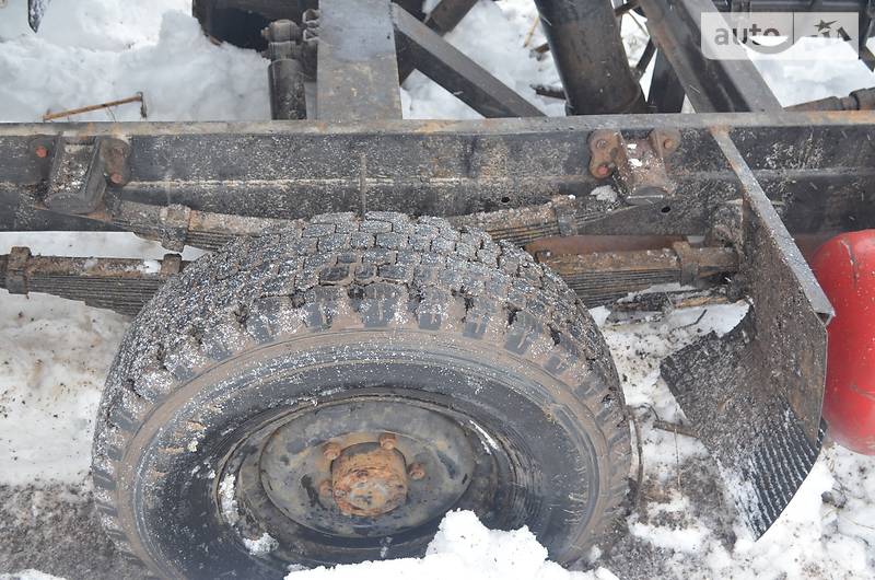

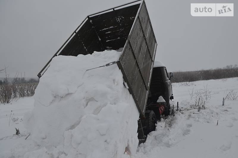

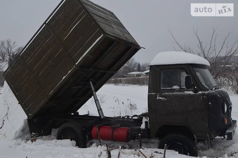

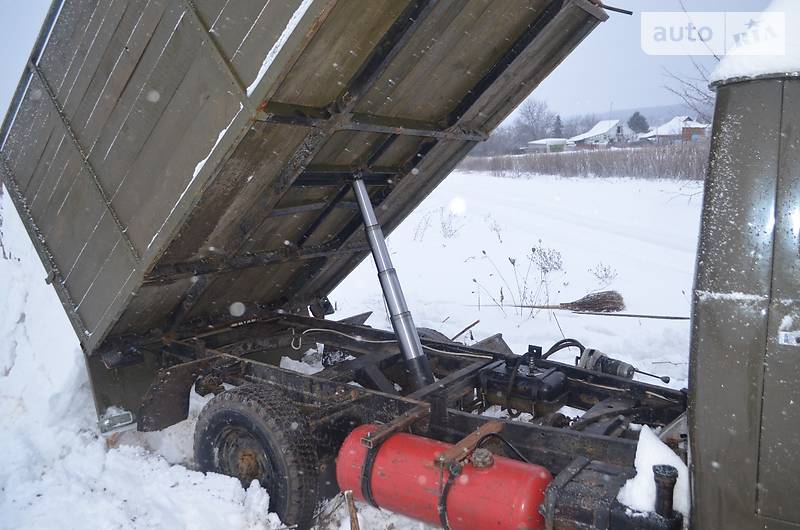

  13. 2222g
    [​IMG][​IMG][​IMG][​IMG]
