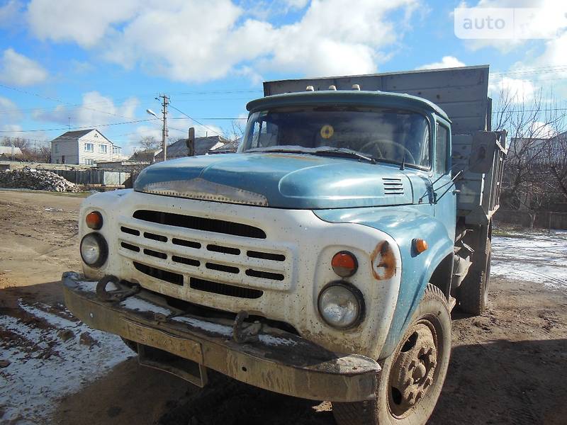

    На фото базовая машина Зил-130+переделки или наоборот 131+переделки?

    Полюбой собран на раме от коротыша.
    7.792
    2.877
    По раме было бы виднее. Какая рама, такая и машина. А переделки тут по-любому, хоть так, хоть так.
    Не факт, но раму 131-го так же можно обрезать а-ля коротыш и вместо 131-й тележки закатить мост 130-го.
    Меня в этой переделке смущает разная размерность колес (это ведь не 131-е сзади?).
  4. Lesovoz.
    Резина вся 131.
    даже у меня есть подозрения что и задний мост 131.очен как то балка тонкая,насколько мне видно с телефона.
  5. hazan86
    скорее всего размер одинаковый.
    7.792
    2.877
    Ну, мост там точно не 130-й, это видно. Но спарка на 131-м на заднем думаю, выглядела бы по иному, вышла бы из габарита по ширине. Так что что-то там нахимичено.
  7. Hunter-77
    Резина 131-го вроде как, диски 130-го (сзади)?
  8. AlexM
    AlexM Знаток Команда форума
    843
    78
    Озерск,Челябинская обл.
    УАЗ 31622
    Похоже на ГАЗ 66 на арочной резине с кабиной от 131....
  9. 2222g
    и редуктор совмещен в лево,мост однозначно зил 131
  10. 2222g
    так она и вышла по габариту

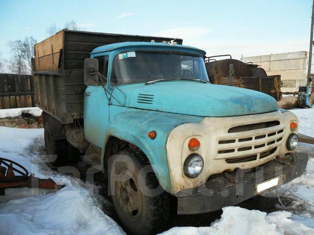

    [​IMG][​IMG]
  11. andrei
    Ребята - это 100% мост от 131-го сзади и резина его-же на 130-х дисках одетая!
    ...а вот из чего он сделан, тут действительно определить можно только по раме. Но мне кажется что это на обрезанный 131-й поставлен кузов от коротыша - так переделок гораздо меньше - даже с карданами мудрить не надо - всё встаёт идеально!
  12. Hunter-77
    Два ската по грязи конечно не очень гуд.
  13. kis5380
    Необязательно по грязи по ступмцы ехать. Частенько не хватает переднего моста,чтобы проскочить приходится ходиком. Мне бы и шоссейной резины хватило. Мне кажется только балка тонковата, нужно усиливать.
