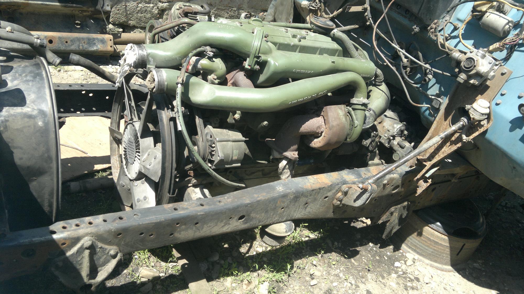

    Решили прилаживать вентилятор от маза, по все критериям более менее подходит. Фото выложу позже.

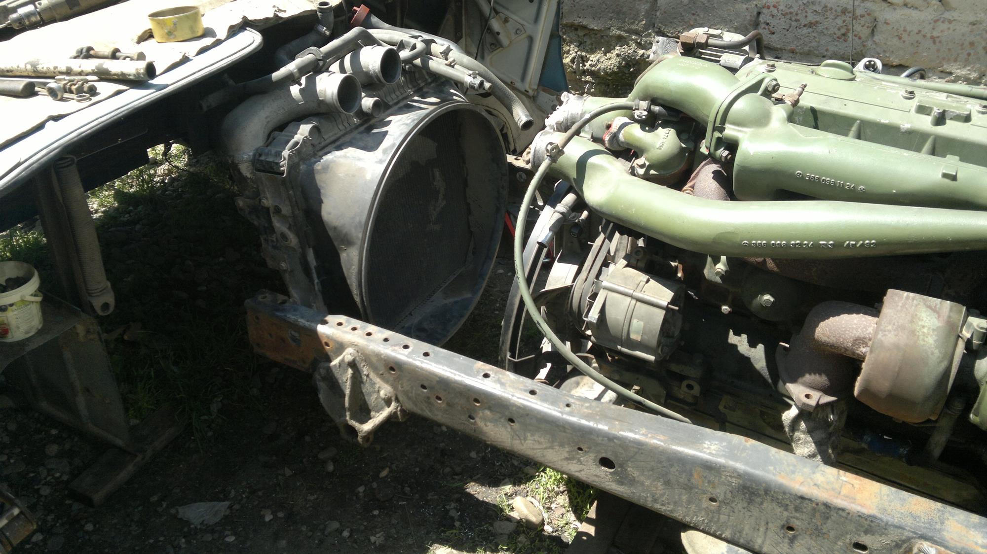

    Ребята подскажите на каком расстоянии вентилятор находится от радиатора? Вот вчера приладили через кольцо-центровку, но кажется далековато. Фото4640.jpg
    7.766
    2.864
    Бывает и дальше.
    Без диффузора летом будет тяжко.

    7.766
    2.864
    Это я показал вам как далеко бывает радиатор от вентилятора. Конечно, радиатор тут сдвинут вперед. Пока это была только примерка. Но по диффузору видно, как далеко бывают вентиляторы.
    Вот так это выглядит в установленном на место виде.
