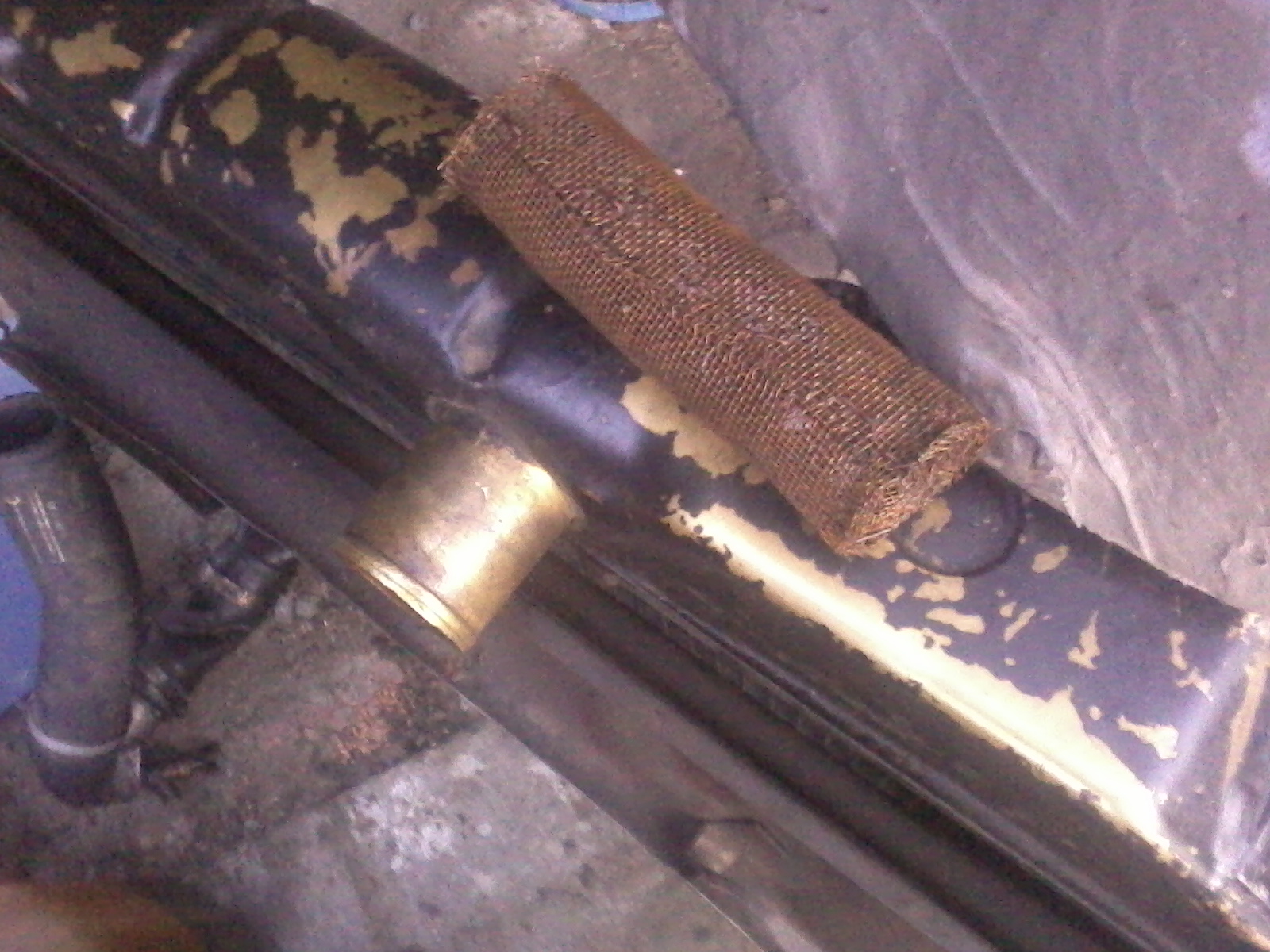

    Я когда летом снимал компрессор так на нем вся головка забита была окалиной пришлось пробивать.
    А чё её паять то? проволкой скрутил запихал да поехал!только слишком мелкую не надо.... будет не успевать водичка проходить...у меня вот такая латуневая....с чего то... вот каждый раз как только не сниму она забита была,счас на тосоле всё чисто! Фото-0016.jpg
    я так попался когда газ ставил,через компрессор кинул его а он обмерзает! оказывается головка компрессора забита была полностью и вода в него даже не попадала!
  4. Aleks161
    Я тоже такую сварганил по твоему совету, как раз перевел на тосол перед поездкой в Тамбов по дороге начал греться уже там далеко, в итоге два раза сетка забита была в ухнарь
    это только начало!!! мне вода-фобы эти цельный год покоя не давали! как греется снимаю вот ту сеточку а она полная....и так целый год раз в два дня....
  6. Maks
    Виталия, а ты сетку куда заталкиваешь? Я чулок толкал так, чтобы его немного в сторону радиатора расправлялорасправляло потоком. Если сеточку вставить плотно в верхний патрубок радиаторе (прямо в радиатор), поэтому и забивать практически не будет.

    прямо в верхнюю горловину до конца и сверхо патрубком поджимаю за коёмочку,а чулок если засуну то у меня там столько говна было что я его не вытащил бы....)))

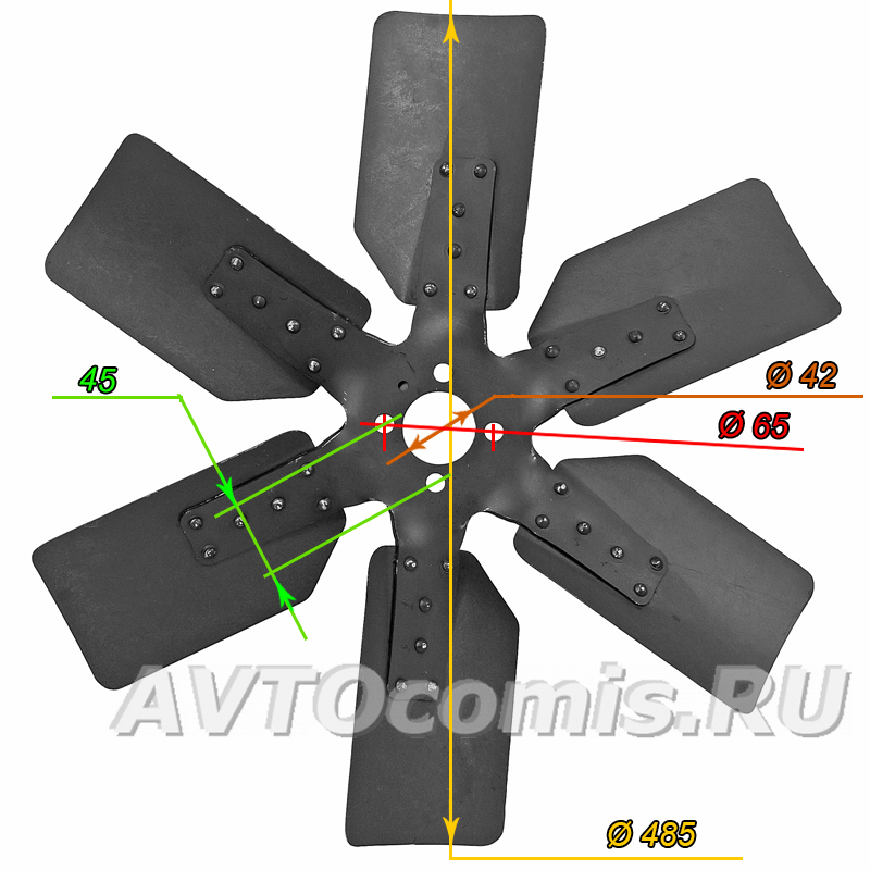

  9. МАЗай
    Петрович, пасибо за картинку. А есть ли пластиковый аналог, эдентичный по наружнему и пр. присоединительным размерам?

    7.787
    Вторая ссылка в сообщении - с искомым тобой пластиковым китайцем.
