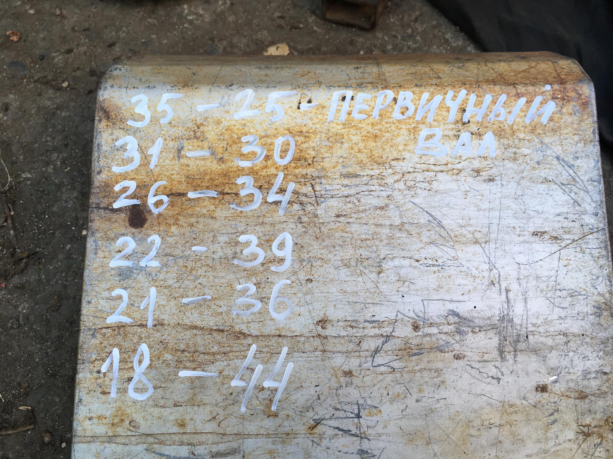

    32/27 первичный вал
    35/24 5(9) передача
    28/32 3(7) передача
    23/37 2(6) передача
    21/36 задний ход
    18/44 1 передача
    такие вот данные я нарыл, за достоверность не ручаюсь, инфа из разных источников ,каталогов,магазинов и тд.... считал по передаточным числам вроде все сходится, но есть такой нюанс, шестерня 4 передачи промвала как обозначено в обоих каталогах(для ускоренной,не ускоренной) имеют один и тот же номер 4421-1701185, имеет 31 зуб в неускоренной находится в зацеплении с шестерней 30 зубов(4 передачи вторичного вала) а в ускренной с шестерней 24 зуба(5/9) как так? она просто до неё не достанет,и передаточные числа тогда не сходятся:unknown: я считаю что это просто опечатка в каталоге, и на этом месте в ускоренной стоит шестерня 35 зубов 4421-1701056 которая в неускоренной является шестерней постоянного зацепления с первичным валом и передаточное числа тогда все сходятся

    Много думал. :crazy:
    Считаю, предположение верным (с оговоркой, не на все сто). Пока теоретически. Но, думаю, подтвердится, ибо математика, механика - науки точные.
    Настораживает пока что только одно обстоятельство. Количество зубьев в зацеплении ответных шестерен этой 35-зубной, на разных КПП - разное, 24 и 25. Меня учили, что для крупорушки такая разница - малосущественна, но для такого точного механизма, как КПП автомобиля - уже серьезна. Поэтому, несмотря на одинаковое количество зубьев, думается, они не взаимозаменяемы, несмотря на каталоги (как выяснялось не раз, ошибками и опечатками они изобилуют).
    Думаю, в течение недели-двух, я смогу вживую пощупать внутренности ускоренной КПП. Сегодня звонил заказчик и зазывал. А пока, запросил у него фото и количество зубьев, как получу, покажу тут.
    7.776
    2.868
    Получены фото внутренностей КПП 9 ст (ускоренной).
    Коллеге Дмитрию за это - огромаднейшее спасибо!
    Цифры из сообщения Владимира о количестве зубьев подтверждаются. Кликабельно:
    WhatsApp Image 2021-03-09 at 10.59.46.jpeg WhatsApp Image 2021-03-09 at 10.59.55.jpeg WhatsApp Image 2021-03-09 at 11.00.11.jpeg WhatsApp Image 2021-03-09 at 11.00.20.jpeg
    Попутно подтвердилась информация о первичном вале ускоренной КПП в варианте исполнения для Д-260 (именно этот вариант здесь). Он короче, чем для варианта с 645-м мотором (его фото выше в теме присутствует).
