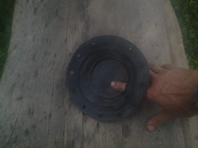

    Борис, а штуцер не глубоко в крышку вкручен? А то может об него надрывает диафрагму.

    Да нет Мазай ! Рвется там где палец торчит. До этого лет 6 ни одной не порвалось а тут уже три штуки и причем только замененные. Старые три штуки еще со времен царя стоят и работают

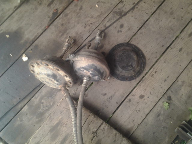

    Ну кляньчить не привык а так на мед или денешку поменялся бы. По совету Мазая порылся в недрах и обнаружил пару какихто новых камер. Одну поставил взамен худой. Вторую снимать не стал. Она там с завода ни разу не заглядывая ездит. в общем пока на ходу. 20170807_184501.jpg

    Это не те диафрагмы :) мои крепятся 12 болтами а эти с заднего моста зил 130 имеют 18 дырочек. Это я вам как уже спец скажу :)

    у меня на переднем мосту с одной стороны задняя камера стоит, и на вторую сторону тоже буду заднюю ставить, а то родных передних уже не найдешь

    нет на хомуте которая, полностью камера тормозная
