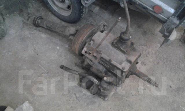

  2. hazan86
    Были-у меня такая валяется в кладовке

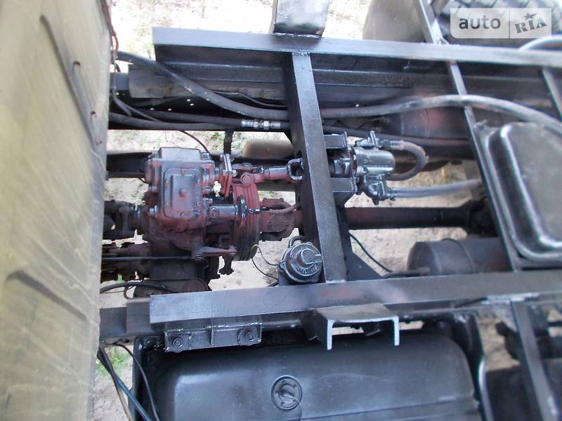

    1.335
    478
    переделок многовато с установкой РК,как вариант для меньших переделок: для лебедки ставишь ком от зил 131 на кпп в место насоса,а привод на насос пару варианта:
    1.зеркально ставишь ком на кпп с левой стороны и запитываешь насос,
    2. ставишь на кпп сверху крышку ком 68-Б и запитываешь насос
    [​IMG][​IMG]
    ну или устанавливаешь как писал Олег65 рк с зил 131,тогда у тебя при такой компановке, на лебедку также ставишь ком зил 131 на кпп,а насос запитуешь с РК
    примерно вот так,ну и конечно большой плюс с рк, это понижайка,для самосвала классная штука.
