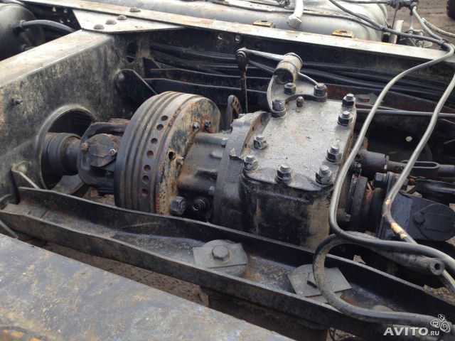

    самое интересное что траверсы на 131-м бывают разные. Я видел три разных модификации их. Плюс крепление РК к ним тоже разное. Видел два вида - "старого образца" крепление, там две продольных планки идёт и на них раздатка вешается, а "нового образца", там слева к рам крепится кронштейн а справа продольная планка.
  7. andrei
    1.787
    316
    вот, как я понимаю, "самого нового образца" - тут траверза уже рамы 131-го и кардано проходит не сквозь отверстие в ней. С левой стороны раздатка висит на кронштейне на раме.
  8. andrei
    1.787
    316
    а вот "старого образца" здесь траверс на всю ширину рамы 131-го и кардан проходит сквозь траверсу и РК висит на двух продольных балках

    У меня траверсы точно такие , но раздатка справа висит на продольной балке а слева на кронштейне рамы
