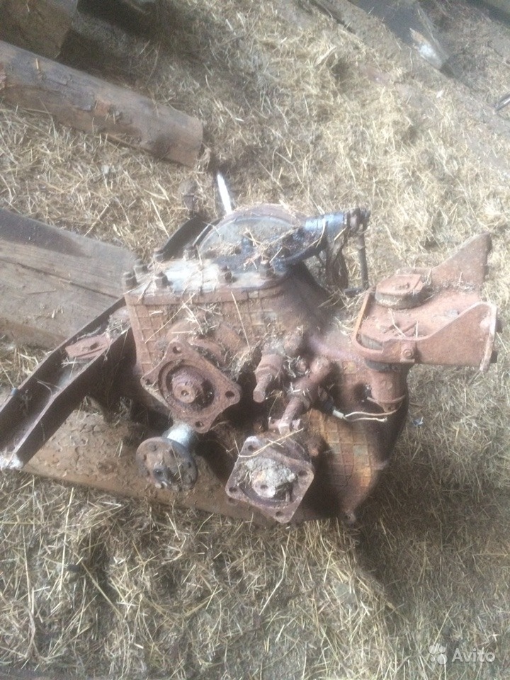

    Просто на раму кронштейн,и тягу на раздатку ,на барабан ручника.
  2. andrei
    1.787
    316
    Дак Виталий траверсу под кабиной заменил на траверсу от 131-го и туда ручник встал как на родное место.
    Вот ещё фото РК с кронштейнами крепления есть. Тут видно кронштейн крепления, который закреплён на раме 131-го с левой стороны.
