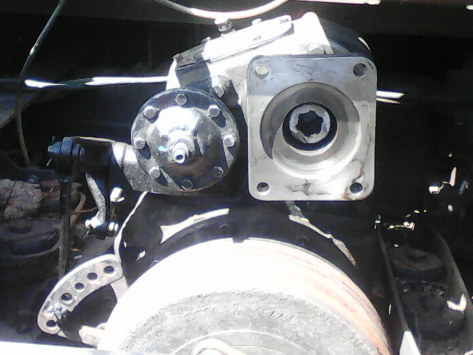

    ну ком не раздатка. поставь на объявление, цену маленькую поставь и купят
  2. Станислав
    2.883
    135
    А сколько?Давай я сфоткаю а ты скажешь гожее или нет?

    Вращение то левое, a вот насос нужен ПРАВОГО вращения.
    6.444
    1.798
    Как определить направление вращения НШ
    Эксплуатация насоса с неправильно выбранным направлением вращения приводного вала невозможна и может привести к неисправности насоса, а чаще всего к выдавливанию сальника НШ. Нужно запомнить, что у насосов с левым вращением вал вращается против часовой стрелки, соответственно у правого - по часовой.
    Существует несколько способов установить правильное вращение вала насоса:
    1. По маркировке на задней сторонеНа насосах левого вращения в обозначении присутствует буква Л, правые насосы буквой не маркируются
    2. По стрелке со стороны вала
    Некоторые производители дополнительно маркируют плоскость насоса со стороны приводного вала стрелкой, которая указывает по часовой стрелке вращается вал или против
    3. Визуальный осмотр (правило)
    Если повернуть насос всасывающим патрубком к себе так, чтобы вал был направлен вверх, то отклонение вала от всасывающего отверстия подскажет направление вращения насоса. Если вал отклонен влево - насос правого вращения, если вправо - левого вращения.
    Определение всасывающего отверстия
    Чтобы правильно воспользоваться предыдущим правилом нужно определить какое из отверстий насоса является всасывающим, для этого снова нужно обратиться к маркировке - стрелка укажет на направление движения потока жидкости
    Важно: Не смотря на то, что вопрос направления движения масла в шестеренном насосе достаточно примитивный, ситуации ошибочного восприятия возникают слишком часто. Важно понимать: масло движется по внешнему радиусу шестерен (смотреть анимированное изображение), надеемся, что эта информация снизит количество ошибок при выборе и подключении насоса.
    6.444
    1.798
    Многие неправильно представляют себе работу насоса (неудивительно, ибо, признаться, я тоже когда-то заблуждался, ремонтируя Львовский автопогрузчик). Понять, как должно быть правильно, поможет эта картинка:
  11. Шурик 35RUS
    Шурик 35RUS Механик
    330
    60
    Череповец
    Зил 131 Газ 53 Мтз
    Работа насоса мне понятна, просто я думал что смотреть нужно куда вращается выход под насос и это и есть направление вращения насоса. Вот из за этого и купил левый насос.

    наелись шестерни в КОМе . у меня бензовоз, КОМ с пневмоприводом под кардан, КОМ нестандартная, самоделка, но сделаная на заводе , в магазах только под нш. вот сейчас х.з. что делать, заказали на заводе шестерни, их там всего две, пропал этот чудак на букву мэ, который обещался изготовить, на телефон не отвечает... вопрос получится ли переделать из КОМ под насос?
