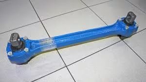

    Тему оживить хочу, т.к. она для меня сейчас актуальна. Задумался о переделке на камазовские штанги от еврика. Четыре неплохих штанги уже приобрёл на халяву. Но, проблема в том, как их закрепить на оси балансира? На мост можно тупо переварить кронштейны с камазовского моста.

    Если не ошибаюсь подходят от старых камазов, от евро толще палец и садится не на всю длинную, если не ошибаюсь. Хотел себе ставить камазовские, но повернулись родные за копейки

    Да, именно эти. А от Евро - там вообще не такие, как у нас. Я хотел именно евровские - там как сайлентблоки запресовываются и стопорятся - им по-моему на 131-м вообще ничего не будет лет за сто! ЗиЛ развалится, а штанги все еще будут живыми...:good:
  8. Maks
    1.013
    283
    [​IMG] i(4).jpg Штанга от еврика

    А если, к примеру, евро палец проточить на токарном под ЗиЛовский размер, а саму штангу подогнать по длинне (если необходимо, отрезать или удлинить) с помощью сварки. По моему мнению трудностей не должно возникнуть никаких и будет вам счастье!

    Конус правильный поймать тяжело+не факт что там она не каленая.

    Предлагают вот такие [​IMG]
    слева 2 первых. (фото с интернета)

    Эта штанга с камаза 6520, сделана по примеру штанги маз 5516! На 45143 ,65115 штанги стоят по типу 5320 с пальцем под конус, под одну крепёжную гайку!
