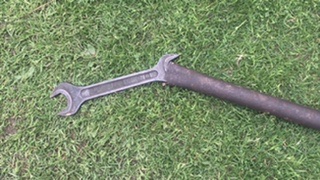

  9. Grunbau
    742
    Давно не был с колегами. Привет всем.
    По реактивным тягам добавлю свои 5 копеек .
    Ключ на 46 и с трубой. Все перепробовал , нижние тяги ещё можно погреть и кувалдой тоже , но навык нужен.
    На одной машине так и не смог тяги снять, резал гайки автогеном. Но, машина была 1961 года с широкими гайками, на два года младше меня . 77B038C2-B540-4E7F-825E-891957A93AAE.jpeg 77B038C2-B540-4E7F-825E-891957A93AAE.jpeg
    Верхний тяги сложней заменить , там места нет очень не удобно, но можно.

  11. МАЗай
    накидной ключ и домкрат. . Не раз так срывал гайки штанг на КаМАЗе.
    7.789
    2.877
    А, что, даже "мясорубка" не поможет?
    Ни сорвать, ни подлезть?
    Квадрат там на 26 мм, бывало, где не помещался вороток, обходился парой рожковых на 27.
