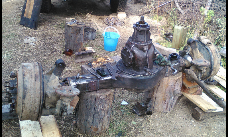

    Повествование: Редуктор зил 130 в передний мост, в редукторе поменяли сателлиты и шестерни полуосей так как шлицевая на 131м меньше,сам корпус моста переварен , все встает как родное, редуктор перевернут...

    Сателлиты и шестерни полуосей из редуктора 131 го) по говну не ездим , машина для дров зимой, по с негу и с цепями на обычной резине, а в говне у нас и 131 е тонут , что бампера с лебедкой отрывает. Еще планирую поставить лебедку, но зимой она не нужна практически...

    1.006
    Куя се :shock: Вы даете :good: стране угля :? мелкого-но много :crazy:
    Как центровали?или на 131м это не принципиально важно?

    На стенде центровали
    На стенде центровали))) хороший токарь все центровал... Проваривал... Стенд тоже он делал...

    Можно подробно про стенд?
    Может и фото остались

    Фото нет, но принцип такой: Точится 4 шайбы 2 под размер обоймы подшипника которая прижимается бугелями и две под внутренний диаметр , той части которая отрезается от корпуса переднего 131 моста, редуктор с шайбами в конус моста , все это центруется на ровном выточенном кругляке,прихватывается разбирается и проваривается, делов на два дня только со стендом повозиться надо, вот такой принцип... Еще надо правило раскроить корпуса..

    Задачка конечно со звездочкой!!! Но решена просто блестяще :good:
