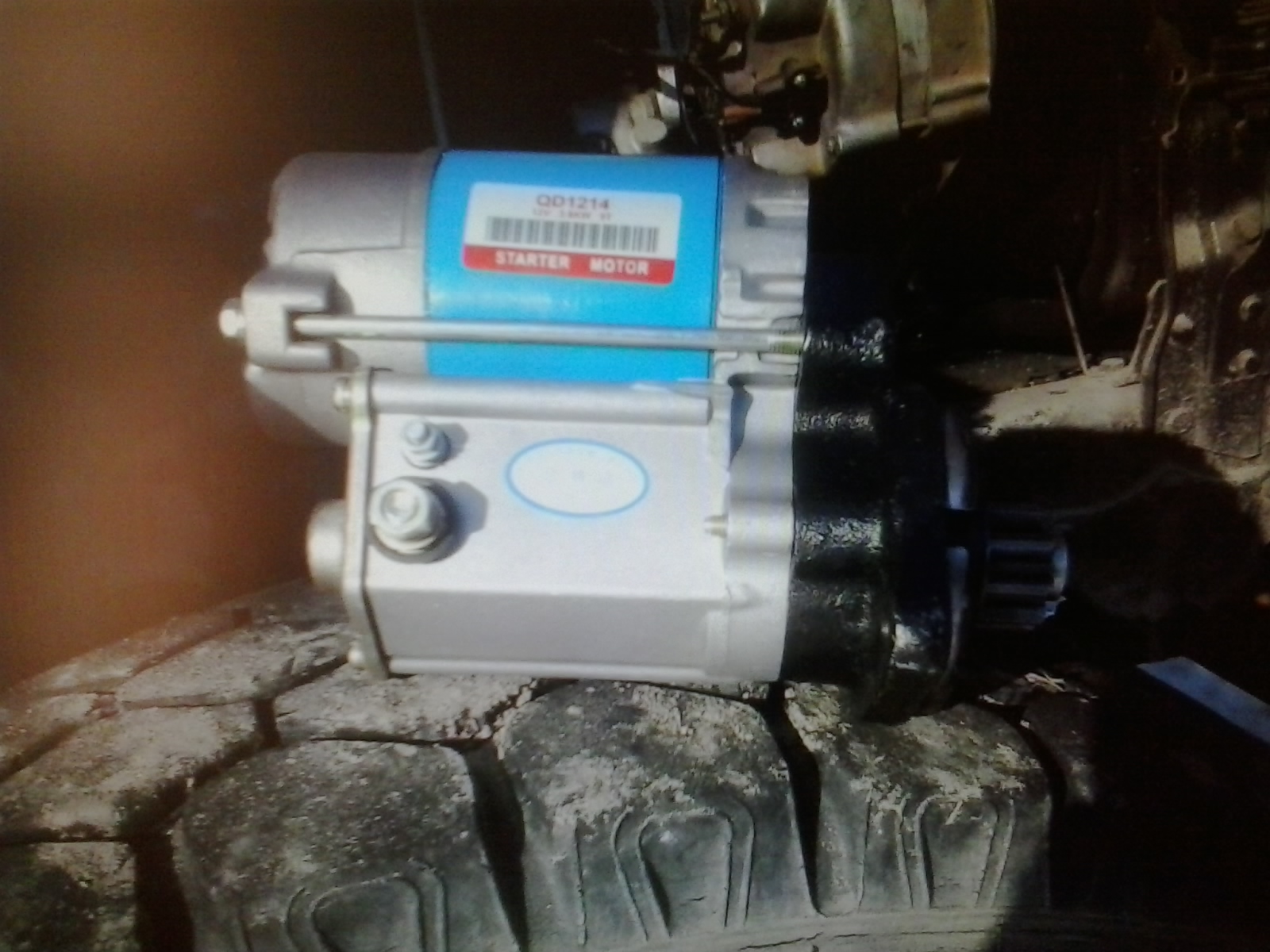

  5. 2222g
    Кто производитель? Как впечатление?
    7.797
    2.882
    Такой:
    http://zil131.net/forum/threads/reduktornyj-starter.501/page-4#post-36368
    Крутит достойно. Раза в два быстрее. Меньше по габаритам и легче. Достался не новым, поэтому носил в контору, занимающейся обслуживанием и ремонтом стартеров и генераторов. Бендиксов, сказали, на них у них нет и не предвидятся. Но мой восстановили, старым добрым дедовским, известным всем, методом.
