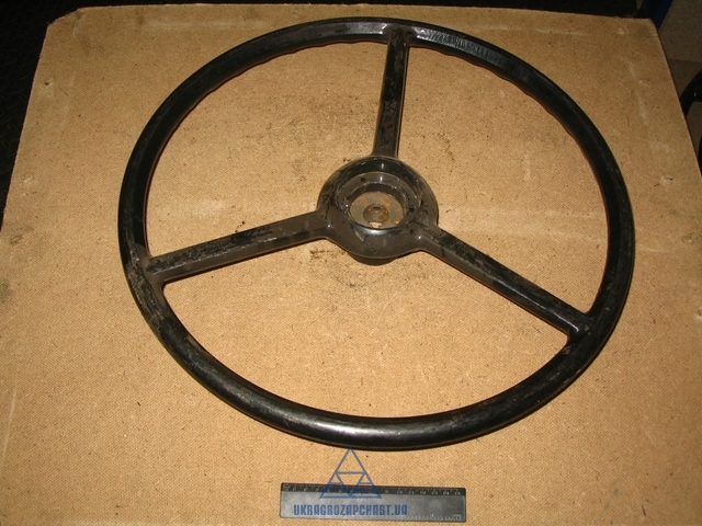

    Это 130-й на шпонке:
    Это 4331(квадратная кабина) на шлицах:

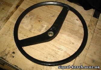

    я себе на ЗИЛа приделал вот такой--пока не ездил
    на ГАЗоне такой два года эксплуотирую----удобно

    руль на рынке продают как на ГАЗон и ГАЗЕЛЬ \одинаковый\ да он поменьше чем на квадратном ЗИЛе -но улучшенный хват перекрывает недостачу в диаметре\на мой взгляд\
    может сантиметра 2 а кажется что садиться стало поудобней
    Да!-когда будешь варить втулку\под шпонку\ мягкие части руля не поливай водой!!!!!! так как вода будет попадать на сварной шов!!! \а это нам крайне не надо-нужно что бы метал на шве оставался тягучим а не калёным!!! я делал так---протер мокрой тряпкой прилегающие резиновые края и дал шов 1см---протёр снова и ещё дал шов---две минуты делов и всё приварено---и ни одна искра ни чего не повредила!!!Удачи!!!
    ДА-и хорошенько отбивай шлак на шве что бы увидеть пропуски соединения
