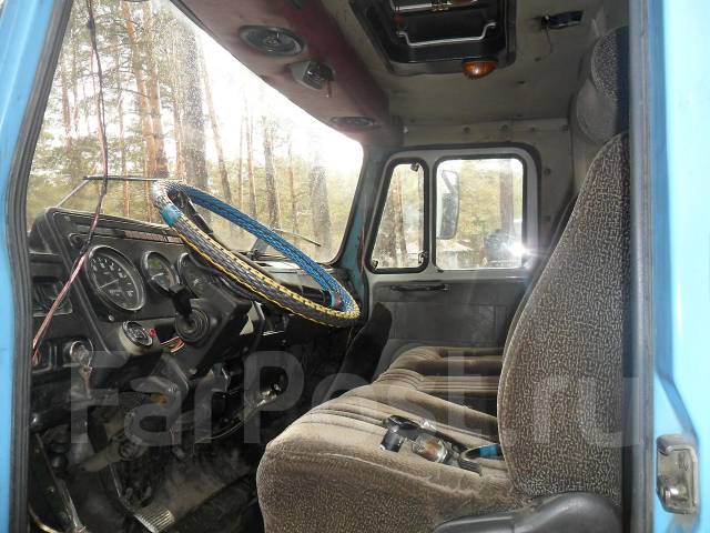

    Он как то сильно входит в кабину,далеко от переднего стекла.Его бы немного "скарданить" и приподнять,если нет проблем с гаишниками
  2. Maks
    У меня уже есть ураловская рулевая колонка с карданом и регулировками. Весь вопрос в том, как её надёжно приколхозить к ЗиЛу.
    На 4331-образных кабинах под панелью поперек от стенки до стенки - металлическая перекладина швеллерком изогнутая. К ней рулевой узел прикручен. И усилитель таким треугольником к передней стенке. Надежно. Аккуратно. Перенимай конструкцию.

  6. 2222g
    [​IMG][​IMG]
    Maks нравится это.

    Ещё бы фото для детального рассмотрения непосредственно в кабине.
  8. МАЗай
    У 4331-ой колонки есть один пакостный минус. Затяжка барашков регулировки часто ослабевает и руль падает на колени, да в самый не подходящий момент. При том у меня до последнего не ощущается люфт в зацеплении рейки угла наклона колонки. Чую меня это скоро достанет и я буду переделывать на пневмо зажим. Это я так к слову, о наболевшем.
  9. 2222g
    тебе не обязательно что бы посмотреть что и как, искать Зил 4331,у Бычка тоже можно глянуть,одно и тоже.
    у Зил 130 рулевая колонка тоже не так уж сильно закреплена.
