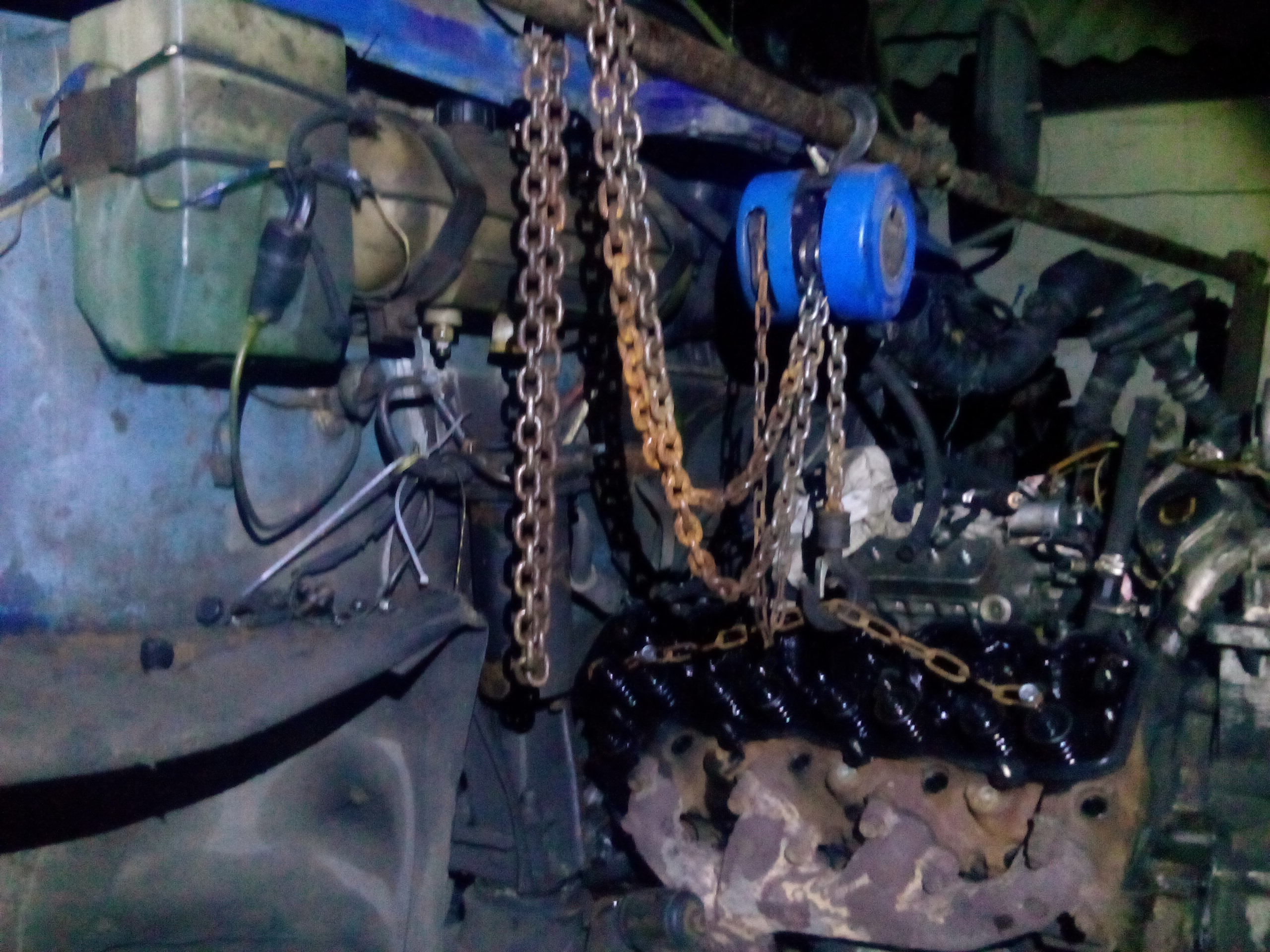

    5.192
    829
    Я себе хотел сьемник сделать,с крепежом на раму..не дошли руки,да и нужды как-то не нарисовалось. IMG_20151222_174425.jpg
    Ежели дома все правильно собрал,то в рейсе капиталку делать не приходится :)
    Maks, hazan86 и Александр 662 нравится это.
