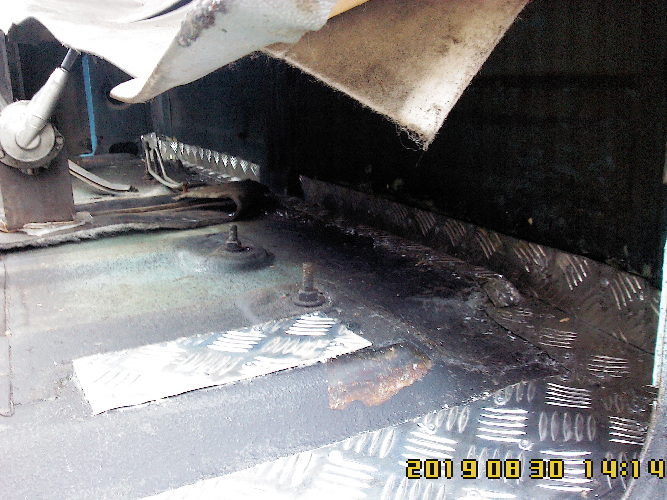

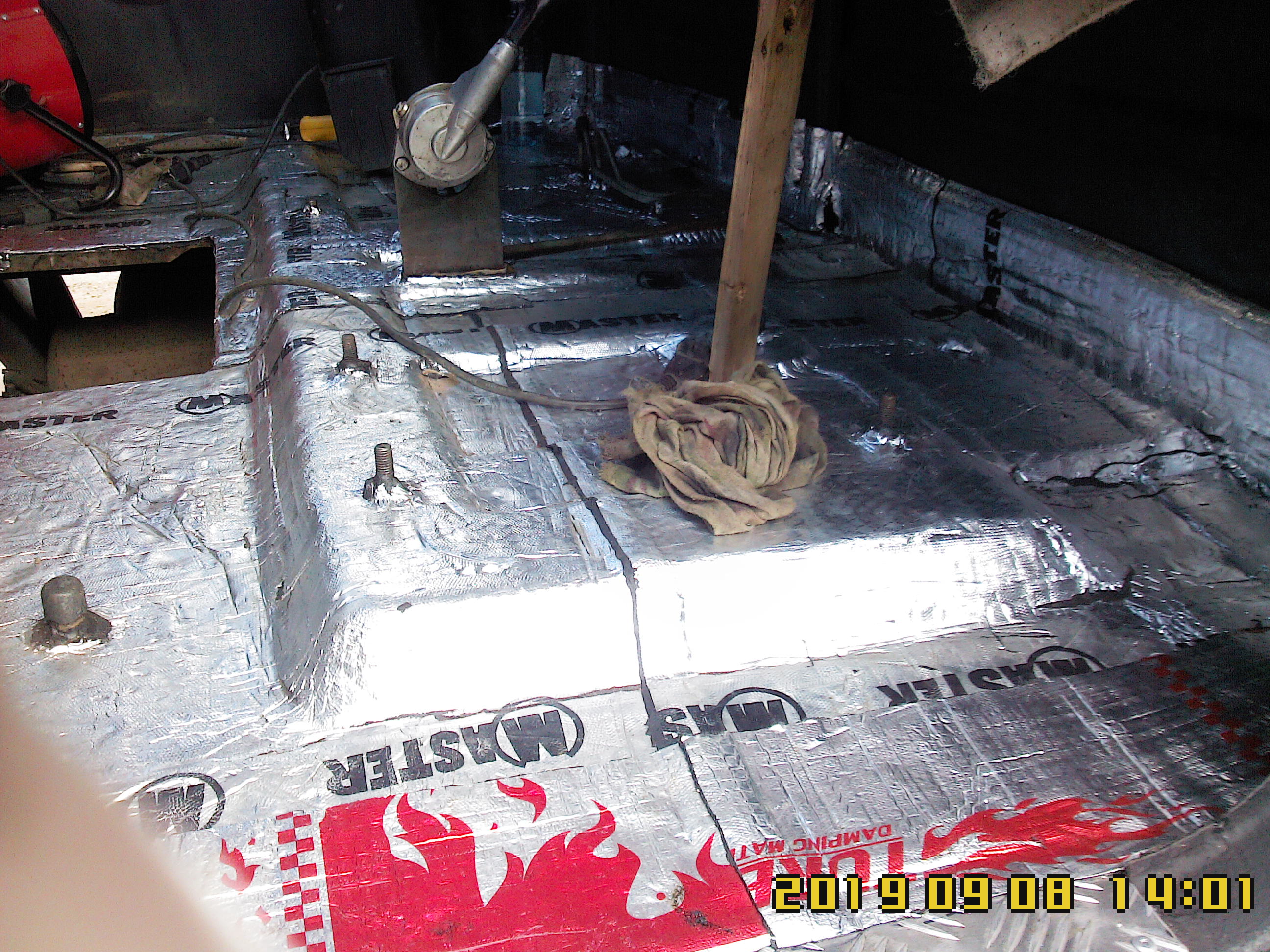

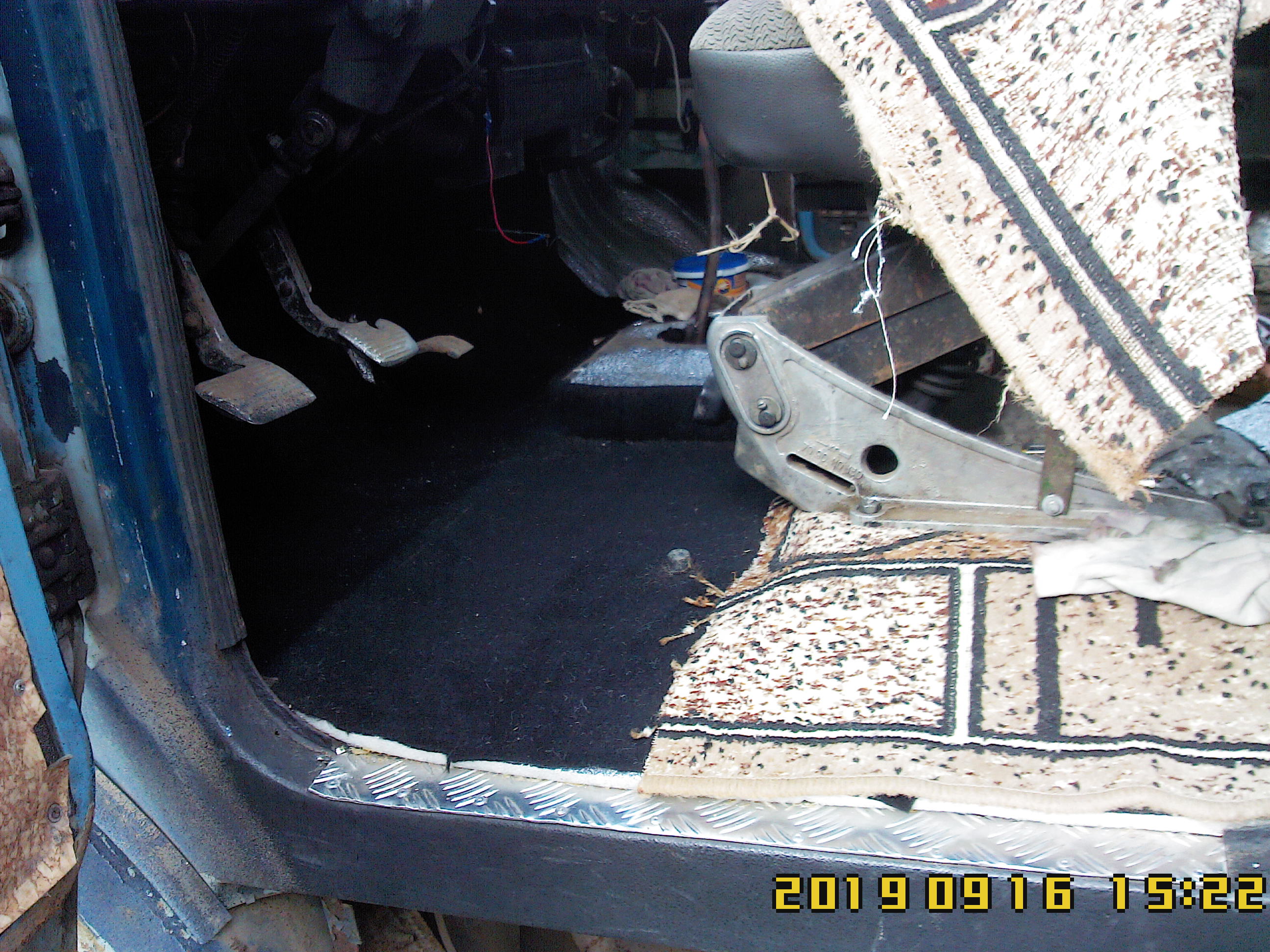

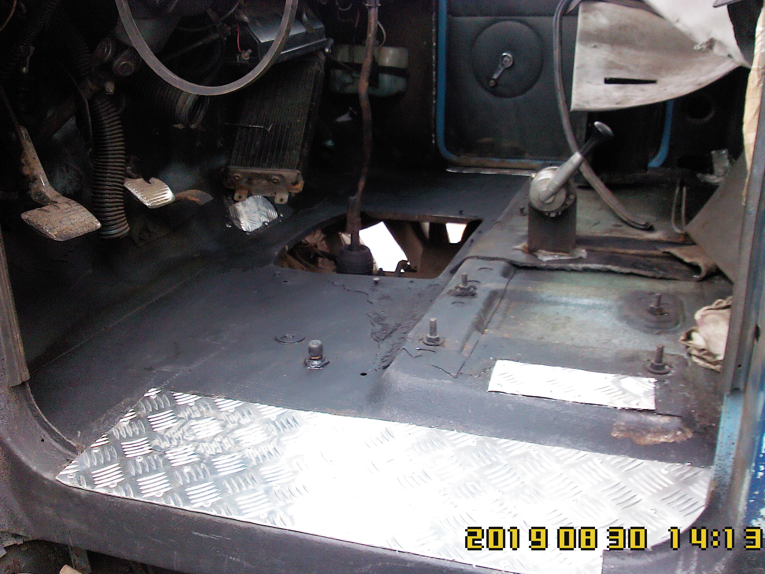

    2 литра антигравия . 0,5 квадарата рефленого алюминия . 12 листов вибры толщиной 3 мм ,4 метра фальго изалона , и 1х15 черного карпед самоклнющийся и ковер( персидский ) че смог загрузил фотки IMG10591.jpg IMG10587.jpg IMG10583.jpg IMG10582.jpg

    а что под ним?

    где та краска осталась где та зачистил до железа . но самое главное в кабине стало намного тише надо еще вибрай с наружи проклеить

    да еще по ценам антигравий 2 литра . 450 р за литр . писталет для антигравия 1000 р. алюминеевый лист квадрат 2000 р. фальго изалон 10 мм - 4 метра 268 р . карпет 1 лист 540 р. и ковер халява почти .

    Вы наступаете на мои грабли !!! Антикор уложенный на голое железо погноил полики в моей 2108, буквально за пару лет ! Потом было мучительное очищение от всего этого удовольствия, лужение поликов в сильно покоцанных местах, грунтовка в три слоя и только потом вся вибро-шумо изоляция.

    да сейчас все отдерать не охото

    маловато будет стаишь тиха а вот кагда едешь то шумновато надо еще снаружи обклеиваь
