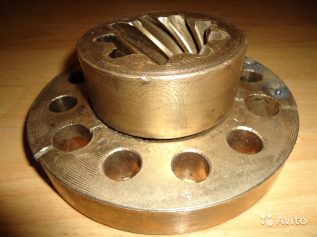

    По книжному,это ГАЙКА.Бывает и винт ломает.Есть такая и не одна.Только Рыбинск и где Воткинск.
