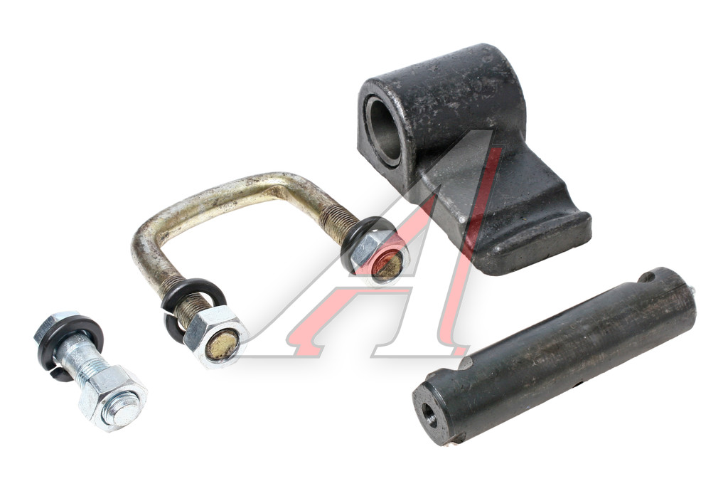

Спрошу в этой теме, подскажите на 131 пальцы рессорные такие же как на 130 или другие. Просто в магазине имеются только от 130-го, а продавец не знает и я тоже.
на 130 и 131 Зилах: палец ушка передней рессоры,ушко рессоры,рессора,одинаковые и взаимозаменяемые,единственная разница в количестве листов рессоры,ставил передние рессоры с Зил 131 на Зил 4502,листы не выбрасывал, все подошло,только когда пустой чуть жестче стал.
