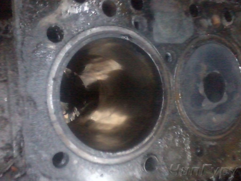

    Суть не в этом,открою правду,съездили мы с мужиком на Бычке за парой станочков,вечером приехали все нормально,утром заводить а коленвал ни с места,стартер щелкает,ломом за маховик не провернуть,скинули поддон,скинули все крышки(крышки помечали керном где какая стоит),головку скинули там тоже не нашли криминала,компрессор скинули там тоже шестерни в порядке,грешим на КПП может она заклинила,так вот на снятых крышках на вкладышах износа нет,мотор работал нормально давление масла тоже было,причину не нашли,все отмывай соляркой начисто да будем собирать,тот артачиться давай все вкладыши менять причины я описал выше в посту.
    Дураку ясно что если мотор кот в мешке то все на новое менять а если мотор рабочий и по нему нареканий не было.

  12. Рамир
    3.141
     Вы зачем мотор искурочили? Какая на фиг кпп заклинило, сцепление выжал и если кпп то будет крутиться колено. Да и по рычаг понятно когда 2 передачи втыкается.
  13. Рамир
    3.141
    Если не знаете что и как проверить, зачем разбирать всё подряд????
