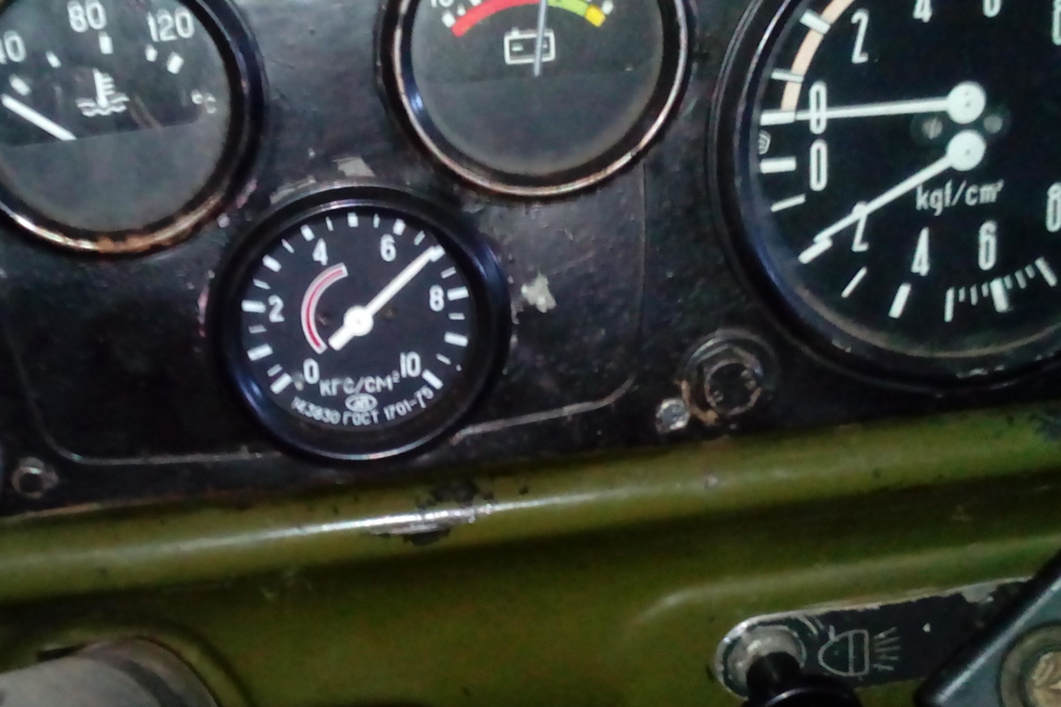

    IMG_20170818_094606.jpg Добрый вечер форумчане! Что то давление масло меня удивляет в последнее время.

    Западает клапан сброса чрезмерного давления. Может соринка какая попала. Не стоит откладывать надолго, так может сальник какой выдавить

    Спасибо , гляну.

    Сан-Саныч,путного с такого давления ничего не выйдет,где-то ,что -то не смазывается,канал забило или ещё чего. Резкий подъем давления обычно "перед смертью"мотора.

    Ну вот , думал вот оно счастье..... Похоже опять на ремонт.
