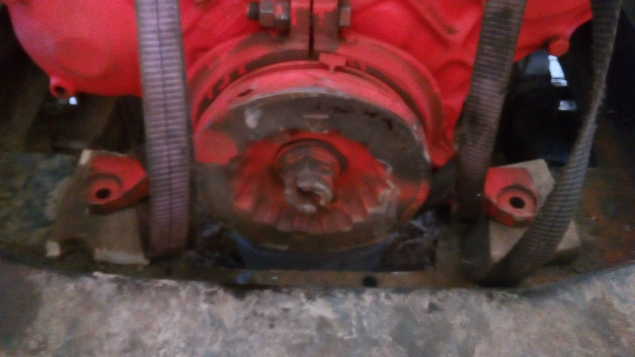

    Кто где.кто от чего ставил передние подушки под передние опоры СМД.

    Привет. На 130, а я так думаю, что и на 131 без подрезки передней траверсы не обойтись. А подушки я ставил кажется ЗиЛовские передние(двс).

  4. Вовик Иваненко
    Вовик Иваненко Механик
    27
    14
    Шрамковка. Украина.
    Если оставишь задние подушки родные ЗиЗ-130-131, то с СМД надо будет капу в рот вставлять, вибрация будет большая.
